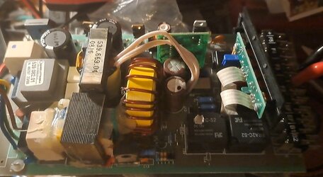

Acabo de revisar la fuente y ha cascado, no hay salida de 12,7V.... le llegan 230V. medidos en el conector.de entrada... Así que a velas esta noche.... y todos estos días.... con el coche funciona, conmuta el relé el coche. . Podría comprar fuente y alimentar por la piña para salir del paso.

Me he traído la fuente y me he puesto con ella. He encontrado la avería, es una NE213... había mirado precios y valen caras, de todas formas he proyectado un esquema porque voy a poner el mover antes de verano y quiero poder conmutar automáticamente la batería del mover para suministrar energía con un simple botón. Lo del invento de la piña no me gusta. Como lo mío es este campo lo hago por maniobra de conmutación. Si se joe la fuente otra vez ya puedo conmutar a la batería del mover.
La cuestión que localizar la avería ha sido fácil, era una avería simple. He buscado una pieza en mis cajas de chismes para sustituirla, me ha salido gratis... la fuente reparada con la pieza, algo más grande que la original...

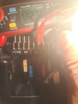

La fuente ya montada y funcionando, he conectado el voltimetro y una lámpara de 21W de coche....
Ahí está con sus 12,7V....
A ver si alguien ve la pieza nueva... ;-)

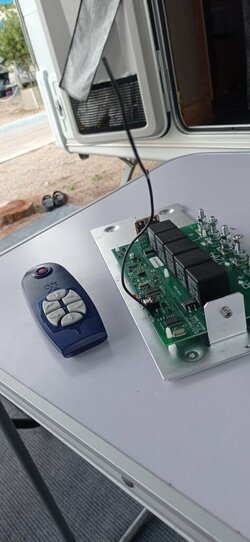

Es igual que la mía, ¿Se ha quemado ese transformador? Ahí lleva un transformador de 20v encapsulado.

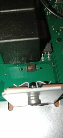

En su día ya me tocó destriparla y efectivamente es cara. A mí me salto la pista del circuito que apaga la luz exterior. Literalmente desapareció la pista. Me pareció un poco chapuzas para lo que cuesta. Por detrás se ven signos de que levanta mucha temperatura, toda la laca desprendida y unas refuerzos en las pistas de potencia que, si no supiera que es italiana, diría que lo han hecho los chinos.
Hoy he ido a la mía y otra vez el led encendido, tenía un fusible fundido. Llevaba prisa y he mirado para otro lado, ya volveré.Crucemos los dedos.
Ese transformador es de un circuito auxiliar¿no?

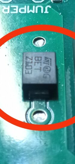

Y ....¿Esto que es? No lo tengo muy claro y no encuentro nada.
Parece un efuse?
No lo encuentro,he medido sin quitar y parece un diodo.
A ver si algún aficionado a la electrónica me lo dice.
Gracias.

Parece un efuse?
Gracias.
Pd,llevo 18 días de vacaciones y estoy más perdido ....😞
Ni idea, condensador de flufo?

Pues tiene pinta de ser eso, un doble diodo de protección. Ya hubo un caso en el foro.

Mira este, es casi el mismo
