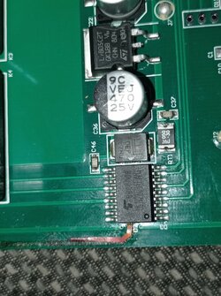

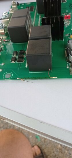

Sueldo la pista y se quema.
El diodo del principio de la pista parace que está bien,lo desoldé para probar.

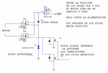

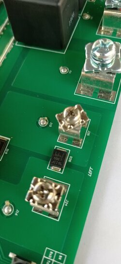

Ahora no puedo, que estoy de fiesta y con el móvil, busca un hilo de @mimanolo en el que habla de su mover y el doble diodo. Saqué esquemas de la placa. No puede ser muy diferente.
Probados los motores con otra batería de 12 v pequeña y funcionan bien.Directamente.
Sin ohmios ni nada raro.

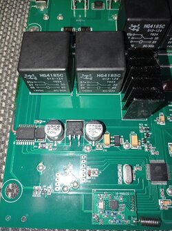

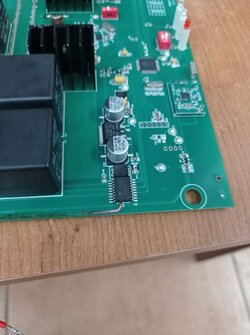

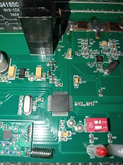

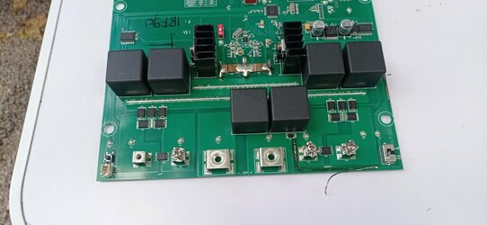

IMG_20231007_175528.jpgIMG_20231008_105606.jpgIMG_20231008_105606.jpgIMG_20231008_105622.jpg
Soldado el cable para comprobar,no está muy fino pero aquí es lo que hay.

Esa pista no es de potencia, quizá la avería esté en un componente "normal". ¿Adónde va?
¿La placa lleva un fusible para la parte digital? Creo recordar que no.
Edito: parece que va al transistor que controla los de potencia. Pero si viene del microcontrolador, malo.
Por si no podéis ver las fotos. Este es el esquema de "el mover de @mimanolo ".
Lo saqué para este hilo.
D15 es el diodo que posiblemente falle en la otra placa que pusiste antes. Si lo que te pasa en este, es eso, la reparación será sencilla. No lo parece. :(
Creo que esa pista va al microcontrolador.

Por las patas de un microcontrolador "no puede" pasar tanta corriente como para fundir esa pista ¿puede que haya hecho contacto con algo?

Se me ha ocurrido una cosa. Dices que has soldado un cable "para comprobar". Vale, pero no lo pruebes con una batería. Si hay un fallo, la pista ha hecho de fusible, si el cable es más gordo, y no se funde, la corriente puede romper otra cosa.

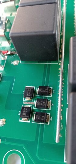

Cuando acabes las vacaciones, manda una foto de los componentes a los que va. En las que has puesto parece un diodo ¿estará en paralelo con la bobina del relé? Y el otro lado dices que va al micro, a ver cuál.

Quizá la pista sólo pase por abajo para llegar a la alimentación u otro lugar. Se puede comprobar con el multímetro.

Mira ,no hay nada quemado,solo veo que se haya jodido el diodo ese de la soldadura .
Es un Schottky y puede que esté mal.
Miraré a ver si tengo uno de la otra y lo pruebo.
