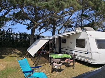

Yo cuando he estado en el norte he utilizado toldo, si hace excesivo frio/lluvia/viento, pues dentro de la caravana o al restaurante. Pero normalmente con toldo es suficiente. Otra cosa es si estas en zona de montaña que refresque mucho, entonces para cenar se agradece un cerramiento de toldo, si hay crios pequeños y la cv es pequeña y no cabeis dentro

En una caravana grande yo descartaría el toldo playero, hay que poner demasiados palos y vientos para que quede decente y no haga bolsas de agua, con lo que ya no se monta tan rápido. Si fuera una caravana pequeña, menos de 400, me parece la mejor opción, con laterales ganas mucho espacio a cubierto y se monta en un momento.
Para esa caravana, pienso que la mejor opción es un todo de manivela grande, lo más fácil y rápido de poner, tener un lateral que se le acople a un lado u a otro , sería buena cosa, quita agua, sol y viento. En el norte en verano, soy de Vitoria, frío frío no es que haga, pero si vais con niños y estáis una semana si que os viene bien un avance, inchable mejor, supongo.
