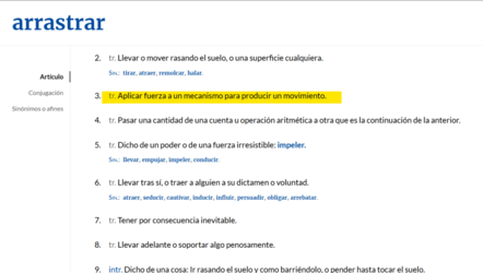

El termino arrastrar es plenamente usable, según RAE, para los fines de este foro:
Los coches arrastran caravanas.
Y según RAE, son sinónimos:
Reconozco que puede sonar raro, pero académicamente es correcto.

Gracias por el tiempo que has perdido pero es remolcar, esto viene de tiempos ancestrales caravaneros 😉
Perdido en que??? No pretendía convencerte si no exponerte, en el camino me he confirmado, no he perdido nada. :)
Por supuesto cada uno lo diga como quiera, pero que el que diga a los demás que arrastrar un remolque está mal dicho, sepa que según RAE no está mal.
