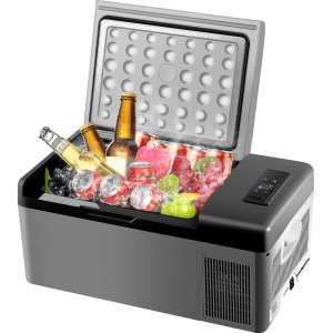

De neveras hay varios tipos, a 220 de compresor, como las de casa, a 12/220 termo electricas, y a 12/220 de compresor, yo te recomiendo la de 12/220 a compresor, es un tipo de nevera, incluso congelador, que enfria muy bien
Yo También con compresor. Con tanto centro comercial por todas partes no hace falta llevar nada de casa salvo lo que necesites para el camino.
