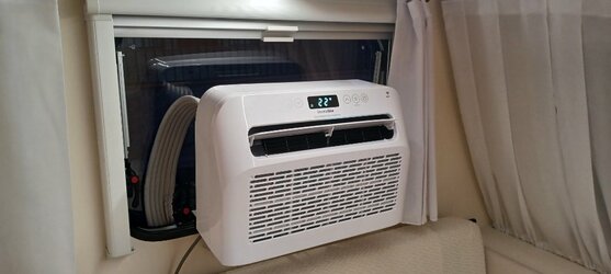

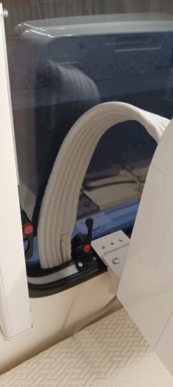

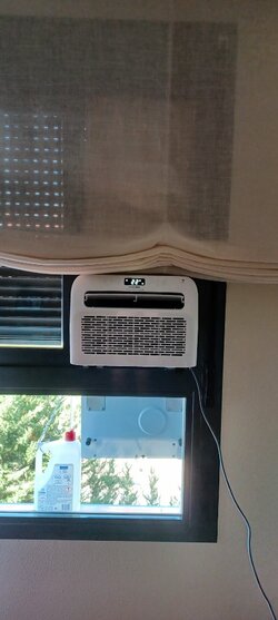

Yo lo tengo en la misma ventana que tú lo pondrías. Para dormir ningún problema, ya que queda muy por encima de la cabeza, el único pero, es para la hora de comer, que el que come en ese lado no puede recostarse, pero come sin problema y fresquito fresquito. En la segunda foto se ve lo que te comentaba el otro día, que mi ventana al ser pequeña me coincidía el cierre de la ventana con el soporte del aire, pero ahí se puede ver que lo solucioné. Mi caravana es una Across premium 370DL. No me venía esa ventana de serie, pero la pusimos al elegir la configuración, ya que esta marca de caravanas, española, hace la caravana como tú le digas, y menos mal que la pusimos, jajaja. La última foto es como lo tengo puesto en el salón de casa.

Muchas gracias por las fotos!! Es chula tu caranava, las estuve mirando. En mi caso quedaría no en la cabeza de alguien , sino literal encima de la mesa. No es problema , porque en verano comemos fuera , aunque con el calor que está haciendo no sé. Igual en agosto que me voy a vacaciones la última quincena, ya ha llegado el invierno 😅😅😅
