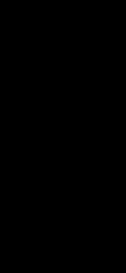

Yo ahora mismo tengo este que adjunto:
Me serviria? Es que veo que de WD-40 hay 50 versiones...

Para nada. WD-40 tiene muchos productos y yo hablo de este:

El correcto es este
