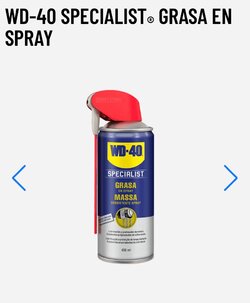

Yo utilizo la grasa en spray de WD-40. Funciona y no capta mucha porquería.
He visto en varios videos de youtube que hay detractores de la grasa. Si que es verdad que se queda mucha mierda incrustada con el tiempo. Entiendo que con las grasas "nuevas" en forma de spray, el sistema no puede ser muy diferente.
Yo ahora mismo tengo este que adjunto:
Me serviria? Es que veo que de WD-40 hay 50 versiones...
Un saludo ;)

Para nada. WD-40 tiene muchos productos y yo hablo de este:
Yo encuentro que el teflón es demasiado poco viscoso para este uso pero cada uno que le eche lo que quiera.
Cuando la espiral está muy sucia la desmonto, la limpio con un desengrasante y le vuelvo a poner grasa.
