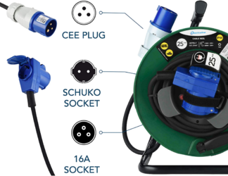

Y yo que a esos enrollacables no les veo mucho sentido ...
Yo llevo algo parecido a esto aunque me lo hice yo , el de Amazon lo veo un poco caro aunque tiene muy buena pinta. Electraline 49209 Enrollacables eléctrica de 25 m para campistas, camping, caravana, con toma CEE de 3 polos y enchufe industrial IEC - IP44, Verde/Negro: Amazon.es: Bricolaje y herramientas
(edito, no tan buena pinta que lelva cable de 1,5.. y lo correcto es 2,5 que hablamos de 16A)
Electricamente hablando me parece lo más correcto
Para muchos campings hara falta el adapador a shucko y luego llevo una regleta para lo que pueda poner en el avancé
Ver el archivos adjunto 4121875
En este que he puesto anteriormente (que es un mal ejemplo)
Se puede observar que esta limitado a 3200W 250V lo cual son 12,8A. Me parece que no es un producto correcto ya que lleva conexiones de 16A... espero que lleve un Teermico de 10A...

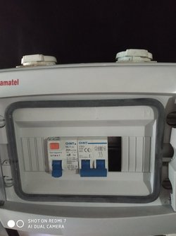

Muchos Amperios ese magneto no?? Lo normal es que vaya repartido en 2 de 10A..... o no es de la cv??
La Caja es estanca y tiene 4 enchufes, uno para la cocina, uno para la caravana, uno para la luces del avance y el otro de usos varios, es lo mismo que un enrollacables ,pero con automático y térmico,
Ah, que es portátil, pensé que era de la CV.
Y como digo, por qué no lo separas en varios magnetos?? Uno ó dos por enchufe?? Así si Salta uno , te evitas que se vaya todo....
Tienes razón, pero lo monte así, lo que más consume es la cocina, con la placa y el Frigo, el resto son bombillas, los cargadores y la tele y no creo que coincida todo a la vez, pero lo tendré en cuenta
