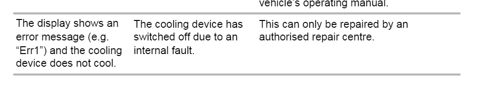

A ver si sabéis algo de este error en la nevera de un amigo comprada por recomendación mía ?
A ver si sabéis que le pasa a la nevera, como se puede arreglar, sale en el display Err2 y no funciona. Está en Cádiz de vacaciones

Seguramente la averia se encuentra o bien en la placa o en la sonda. O en ambas.
Mejor, antes de enrrollarme, mira este hilo donde intenté explicar los pasos que iba siguiendo en la reparacion.
Lo de que sólo se puede reparar en un centro autorizado es lo de siempre.
