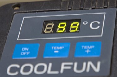

El asunto es que creo que se ha estropeado el sensor interno de temperatura ya que a 230V marca 99 grados de forma constante, y claro, el compresor no deja de funcionar llegando a congelar todo lo que hay en su interior.

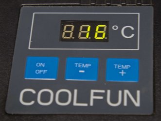

La nevera en cuestión en la mesa de operaciones. Cuando se enchufa a la electricidad el display marca 99.

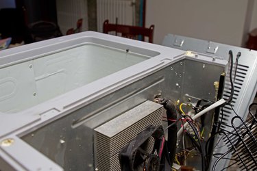

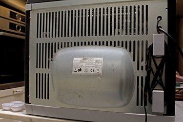

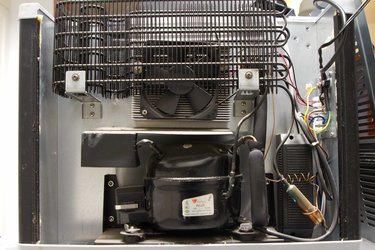

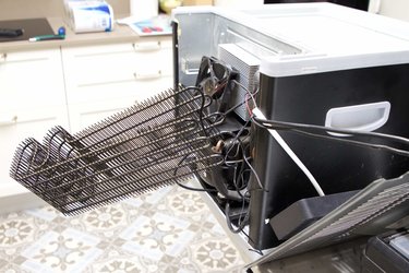

Primero estudiar como abrir la nevera por la parte trasera para acceder a su entrañas.

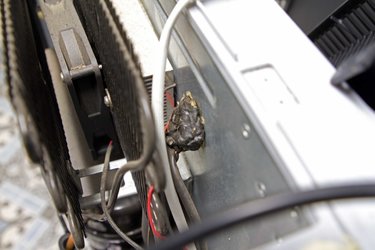

Hay como un pegote que protege un acceso al interior de la carcasa de la nevera. ¿de qué material es el pegote?
Por aquí acceden un pequeño tubito de cobre que parece que proviene del disipador de calor, otro tubo negro grande que proviene del compresor y finalmente un cable que seguro que es la sonda que marca la temperatura interna de la nevera ya que sale de un cajetín negro que debe ser donde está la placa.

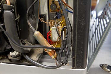

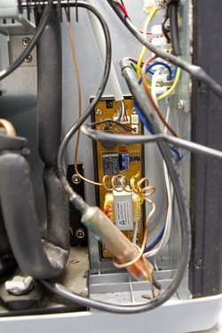

Abriendo el compartimento de la placa, efectivamente es donde está conectada la sonda.
El cable negro que pasa por delante del todo es el de la sonda.
El blanco que va hacia arriba va al display.
Los cables de colores de la derecha, los de las regletas, son las tomas de corriente de 12 y 230V.
La avería, creo, o es la sonda o es la placa.

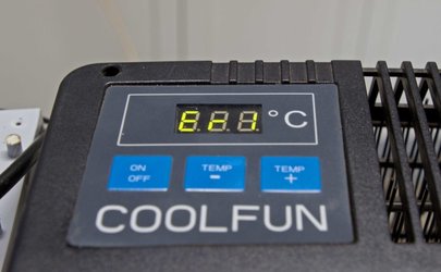

Hago una prueba. Desenchufo la sonda de la placa y doy corriente a la nevera.
En el dispaly sale Er-1. Por lo que deduzco que la placa funciona bien y detecta que la sonda se ha desconectado.
Ahora toca comprobar la sonda con un tester que tenga continuidad para ver si está dañada o no.

La nueva sonda montada en la placa y la lectura que da el display que será la temperatura ambiente.
Una vez montada la probaré y como bien dice @Optimo dejaré un termómetro dentro.... y un par de cervezas para celebrarlo.
Las fotos de la nueva sonda conectada a la placa y la lectura del display que ahora marca 16.

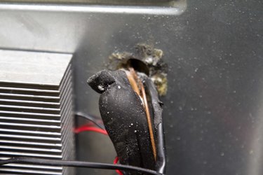

De momento todo funciona, pero hay un gran problema y es que una vez quitado el pegote, los dos tubos y el cable de la sonda se introducen hacia dentro incrustados en la espuma aislante entre las dos paredes, la exterior y la interior. Y me parece que muy profundamente.
Seria fácil acceder a ello si se pudiera sacar la parte superior de la caja, pero no es posible. No hay tornillos. Va pegada. No se si me explico bien. Luego hago una foto.
Total que dejaré la sonda antigua donde está, cortaré el cable, y pondré la nueva sonda haciendo un miniagujero que acceda al habitáculo interno y luego lo taparé lo mejor que pueda. De esta manera si hay que volver cambiarla será mucho mas sencillo.
Ahora he dejado la nevera en marcha para que baje hasta 6º. El display marcaba 18 y en un momento ha bajado a 17. La sonda sencillamente la he introducido en la nevera por la misma tapa.
Dentro de un rato iré a ver como evoluciona.
Seguirá......
Pues seguimos.

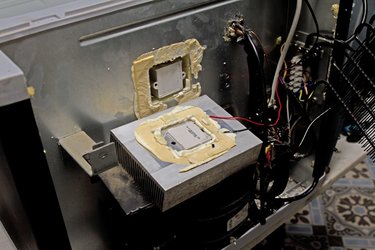

He tenido que retirar la rejilla para tener buen acceso al pegote por donde entran los tubos y la sonda.
Después de sacar una buena cantidad de espuma he llegado a la conclusión de que el final de la sonda estaba muy incrustado en el sandwich por lo que era muy difícil acceder a ella para substituirla.
Incluso he llegado a desmontar la placa de Pletier por si se podía llegar a través del orificio.
Pero nada. No se puede.
He mirado de sacar la parte superior, la que se ve gris que es de una pieza, pero no lleva ningún tornillo ni anclaje. Va sencillamente pegada.
Mucho me parece que la empresa que las repara lo que hace es despegarla y si se la carga, que se la cargará, la substituye y naturalmente te la cobra.
Finalmente, por el mismo agujero por donde se introduce la sonda haré un pequeño agujero con la broca y dejaré la punta de la sonda pegada a la pared interior a una altura media.
El cable de la sonda antigua lo cortaré y volveré a poner un pegote.
La nevera funciona perfectamente porque he ido a verla. El display marcaba 6º y estaba parada. Lo he bajado hasta -1 y se ha vuelto a poner en marcha.
