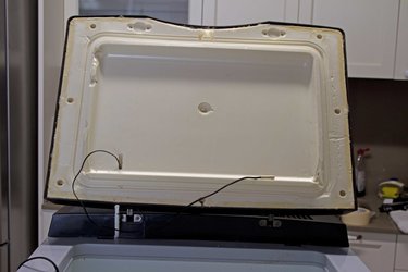

Después de recortan el exceso de espuma de poliuretano con un cuter he limpiado bien todos los restos con un paño y acetona. Ha quedado bien. Lo he efectuado con precaución porque no se que es lo que podía disolver la acetona y hacer un estropicio. No ha ocurrido ningún accidente.

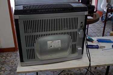

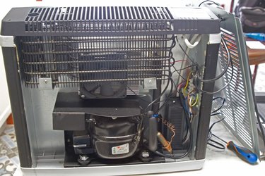

En las entrañas de la nevera he fijado todos los cables con bridas para separarlos de las fuentes de calor, he reconstruido todos los elementos colocándolos en su lugar y finalmente he cerrado la tapa trasera.
La nueva sonda la he colocado en la parte interior de la tapa.
Para ello he practicado un agujero y en la espuma he efectuado una hendidura por donde he pasado el cable y he fijado la sonda.

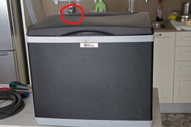

En principio pasaba el cable por un sitio discreto pero que tenia el inconveniente que no dejaba cerrar bien la puerta de la nevera, así es que el acceso del cable de la sonda lo he tenido que hacer por la parte superior, como he remarcado en la foto.
No queda tan estético pero no estorba y si hay algún día hay que cambiarla será fácil.

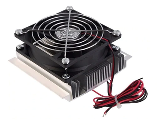

El ventilador posterior solo se pone en marcha cuando al nevera va a 12V funcionando con la placa de Peltier.
La placa de Peltier pasa el calor del interior de la nevera al disipador, que es la rejilla de aluminio, y el ventilador, que en relaidad es un extractor, saca el calor al exterior.
Si no hubiera extractor, la placa no funcionaria correctamente.
Cuando pongas la nevera enchufada a los 12V del vehiculo, el ventilador tiene que funcionar.
Si no funciona o se ha estropeado el ventilador o hay una conexion que se ha soltado.
La placa de Peltier incluso la venden ya montada : placa+disipador+ventilador
