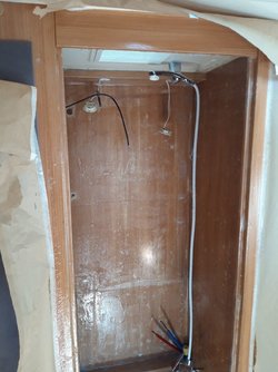

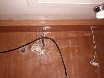

El lavabo y el wc de mi caravana k naus 400 lk del 2010 tienen esta distribución. El grifo q sale del lavabo hace las veces de ducha y se supone q rodeándote de una cortinilla q está anclada al techo te puedes dar una ducha
    65 KB · Visitas: 62
Como he dicho antes, ese wc no lo suelo utilizar, prefiero un wc seco para no tener q amontonar la kk, sino mejor tirarla después de plantar el pino, por lo q necesitaba el espacio del plato de ducha para colocar el wc seco portátil cuando fuese a ser utilizado.

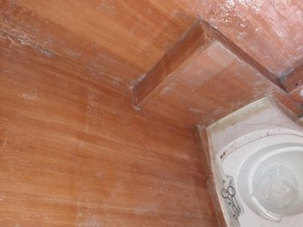

Por otra parte, al igual q opina feito, las paredes de madera no me convencían de q no se colara agua entre las juntas, así q me decidí a quitar el lavabo, y así de paso tener algo más de movilidad para ducharme y sobre todo, cubrir las paredes con fibra de vidrio para hacer una especie de cabina de ducha totalmente cerrada, excepto la puerta.
Además de lo q se ve en la foto, encima del lavabo había un espejo y a la izquierda del espejo un mueble también de madera, donde se situaba el interruptor. Repito q fue una decisión difícil, porque iba a destrozar un habitáculo, q aunque utilizaba solo de “trastero” en los viajes y siempre estaba cerrado, era con diferencia el habitáculo mejor conservado, precisamente por falta de uso. Comienza el estropicio:

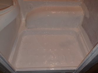

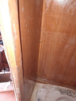

Así quedó el destrozo al cortar por la mitad la balda superior, quitar el lavabo, arrancar el resto de baldas y pasar lija.
    119,8 KB · Visitas: 61

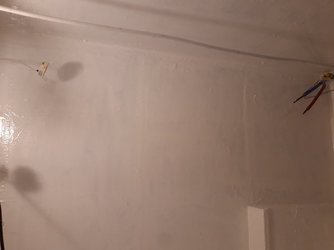

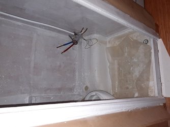

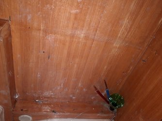

De esta misma pared, en el ángulo superior izquierdo descubrí q sale el cable q iba al interruptor situado en el mueble
    110 KB · Visitas: 58

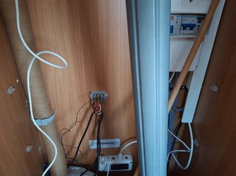

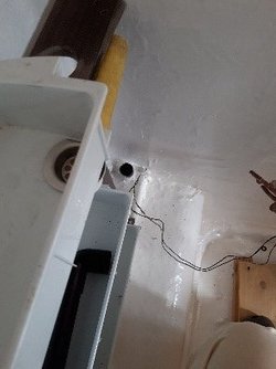

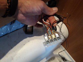

Mientras iba desmontando me encontré una clema debajo del paso de rueda q estaba debajo del lavabo
    130,7 KB · Visitas: 51

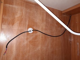

De esta clema que tiene varios cables, salen 2 cables q van al microinterruptor del grifo. Decidí traspasarla al otro lado de la pared que es el armario y donde va el resto de controles eléctricos.
    112,5 KB · Visitas: 50

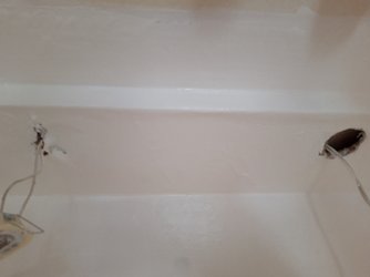

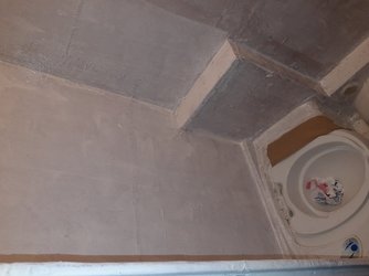

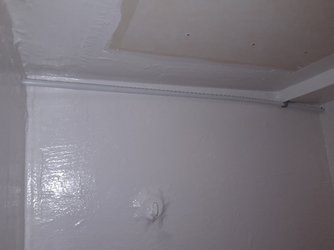

Una vez desmontado todo lo q consideraba q sobraba, es decir, mobiliario y electricidad, tocaba cubrir con fibra de vidrio, haciendo especial hincapié en las juntas:
    124 KB · Visitas: 53
Como se ve, todo hecho un guarreo:
    112,6 KB · Visitas: 53
    104 KB · Visitas: 52
    138,5 KB · Visitas: 52
    122,7 KB · Visitas: 57

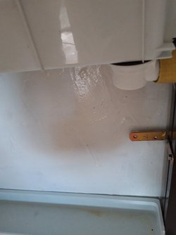

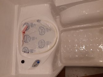

Aún así no había tiempo para el desaliento. Después de secar y antes de enfibrar el plato de ducha, le di una primera mano de gelcoat blanco, q sirve para endurecer la fibra.
    116 KB · Visitas: 55
    117,2 KB · Visitas: 55
    115,8 KB · Visitas: 55

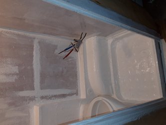

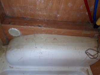

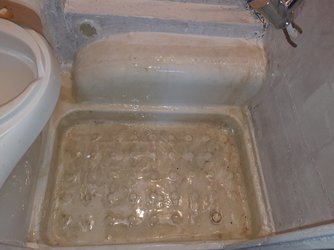

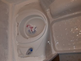

Después de esta mano, enfibré el plato, haciendo así una unidad estanca de todo el habitáculo:
    102,5 KB · Visitas: 55
a excepción de sus juntas, q quedaron también enfibradas y por tanto selladas, con el resto del conjunto, y faltaba también dar una mano de gelcoat en el plato de ducha:
    113,1 KB · Visitas: 55
    67 KB · Visitas: 56

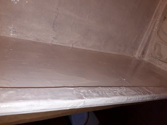

La di con brocha, y como se ve salió una mano más densa e intensa que la parte superior q se dio con rodillo.
    105 KB · Visitas: 56
Me decidí por lo tanto continuar ya con brocha, y una vez que secó le dí otra mano de gelcoat a todo el conjunto, a excepción de la taza del wc, q cubrí con un plástico.
    64,8 KB · Visitas: 55

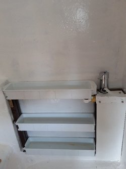

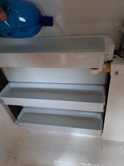

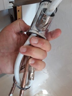

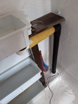

Mientras secaba replanteaba como quedaría el grifo y un pequeño mueble q he hecho con unos palos de resina y las bandejas de un frigo antiguo: Las bandejas son de quita y pon para poder limpiarlas.
    59,7 KB · Visitas: 52

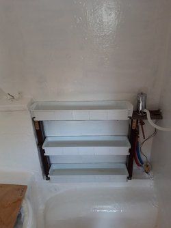

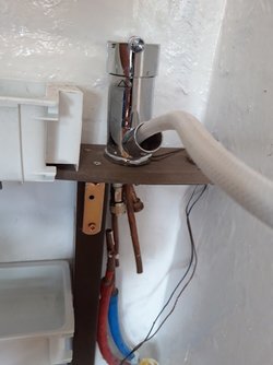

Ahora necesitaba volver a soldar los tubos de cobre del agua, a no ser q cambiase el grifo, pues no sé soldar.
    82,4 KB · Visitas: 52
Supongo q tendré q hacer agujeros a estas baldas cuando se utilice la ducha, o quitarlas para vaciar el agua q caiga en ellas. Eso ya se verá
    39,4 KB · Visitas: 50

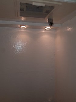

De momento, se desmonta este conjunto ya q se necesita otra capa de gel coat y una final de top coat.

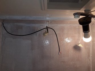

Una vez dado el gel y el top coat, empezamos a recolocar las cosas:
    122,1 KB · Visitas: 49

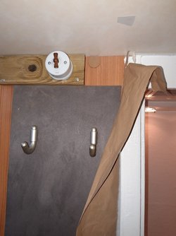

El cable de la luz lo meto en un tubo y lo saqué, para encender desde fuera, con un interruptor giratorio
    112,3 KB · Visitas: 49
