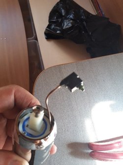

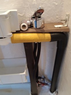

El grifo lo desarmé y no logré volver a poner el microinterruptor en su sitio, por lo me resultaba más sencillo comprar uno nuevo:
    78,5 KB · Visitas: 34

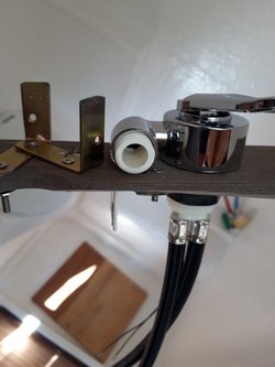

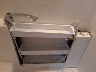

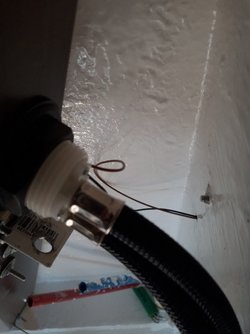

Este grifo nuevo venia ya con los latiguillos q se insertan a presión en los tubos de agua azul y rojo.
    74,6 KB · Visitas: 25

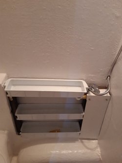

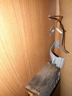

Los cables q había salvado del anterior grifo, ya no me valían, por lo q había q hacerle un pequeño taladro para pasar los nuevos cables, lo q se ve arriba de los cables es un tornillo q pasé desde el armario, para fijar el mini mueble del grifo con su correspondiente tuerca:
    60,1 KB · Visitas: 23

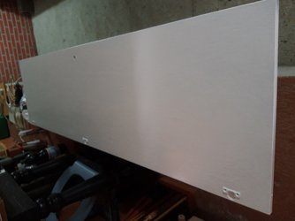

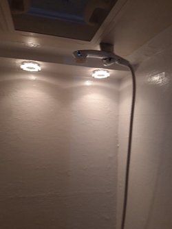

Falta colocar la puerta a la q previamente en la cara interior se le dio resina, gel coat y topcoat
    131,6 KB · Visitas: 46

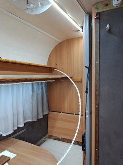

Precisamente para q no se vaya el agua por la puerta, colocaré una cortina de ducha, con una guía como la de la imagen, es un sistema flexible q permite trazar los ángulos donde queramos dar los giros. Se ve mas o menos en esta foto, una tira blanca arqueada. La que venía de origen es metálica y rígida. Esta me permitirá rehacer el dibujo :
    82,9 KB · Visitas: 36

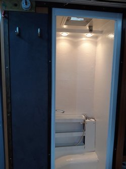

Y nada más, como se ve claramente el aspecto estético de la ducha resultante no es comparable al q WC q había, aunque a cambio espero poder utilizar a partir de ahora la ducha. Gracias a todos, especialmente a los q hayan aguantado la chapachapu hasta el final. Tampoco sabía como ir insertando las fotos en el texto, así q he optado por hacerlo de esta manera q no creo q sea la correcta. Mi caravana por si no lo dije al principio es una knaus sport 400 y la remolco con un Toyota land cruiser de 3 puertas. Un saludo a todos y si le puede servir a alguien este brico, mucho mejor
