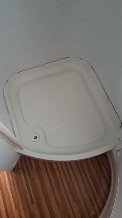

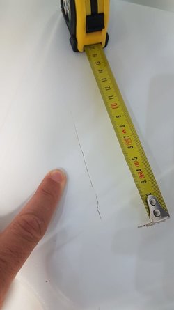

Buenas;
Me acabo de dar cuenta que la ducha de mi Sun Roller Tango (la cual adquirí de segunda mano a finales de febrero y que aún no he probado) tiene un par de grietas en el plato de ducha.
Ver el archivos adjunto 4122906
He mirado por el foro y se recomienda desde la aplicación de una masilla de reparación hasta quitar el plato ducha y repararlo con fibra.
El tema es que al tener varias grietas he pensado en la posibilidad de sustituirlo por uno nuevo, y ahí es donde vienen mis dudas.
Primera, ¿Dónde puedo comprar este plato ducha?
Ver el archivos adjunto 4122907
Segunda, ¿Es necesario desmontar toda la mampara? el plato ducha está "separado" de la mampara como indica la imagen adjunta. En caso de no ser necesario desmontar la mampara ¿Cómo se quita el plato de ducha?
Ver el archivos adjunto 4122908
Tercera: La zona donde está la grieta está en alto y sin tocar el suelo de la caravana. ¿no sería recomendable "rellenar" ese hueco para que cuando pise al ducharme sea sobre algo firme?

Muy buenas.
En principio los platos de ducha son resistentes al peso, pero no a los impactos. Es posible que haya sufrido daños que han salido a la vista con el tiempo...
En cuanto a comprar uno nuevo tendrías que preguntar en tiendas de Adria, puesto que ésa marca absorvió Sun Roller hace años y es posible que la pieza sea común en algún modelo.
Cerca de casa tengo un concesionario Adria que anteriormente era de Sun Roller, y en recambios he visto que aún conservan muchos componentes de modelos de hace 10-15 años...

Yo tuve dos peques y ducha independiente y no la usé jamás, por eso te lo digo.
Se puede reparar perfectamente desde arriba y sin desmontar nada.
Usa clorocaucho blanco, que lo hay, yo solo lo he visto rojo, pero al parecer tb lo hay blanco.
Primero tapa la grieta con algún epoxi o nural para plásticos.
Dale una mano generosa de clorocaucho y mientras esté fresco pon una pieza de velo lo venden en el mismo sitio que el clorocaucho o tiendas de pintura.
Si no tienes velo, puedes usar una camiseta vieja 100% algodón.
Cuando hayas puesto el velo o la pieza de algodón que ya tenías cortada a medida antes de empezar, y sacado las arrugas o bolsas de aire con la ayuda de una brocha, vuelve a dar una segunda mano de clorocaucho mientras esté todo fresco.
Esa reparación si se lo haces a todo el plato es para siempre ya que es elástico y si se producen nuevas grietas ni las verás.
Puedes dar más manos pero esta vez asegúrate de que las anteriores estén secas.
Si no lo encuentras blanco puedes usar igualmente el rojo pero cuando esté seco puedes dar una capa de poliuretano blanco o incluso te pueden hacer el tono que tu quieras.
El poliuretano tb dásela al blanco.
No te preocupes por lo de debajo, normalmente hay una pieza para calzar la diferencia de dentro respecto de la de afuera.
Si te pones a desmontar para reparar por los dos lados puedes provocar más daños por el desagüe o hacer otras grietas.
Suerte.
