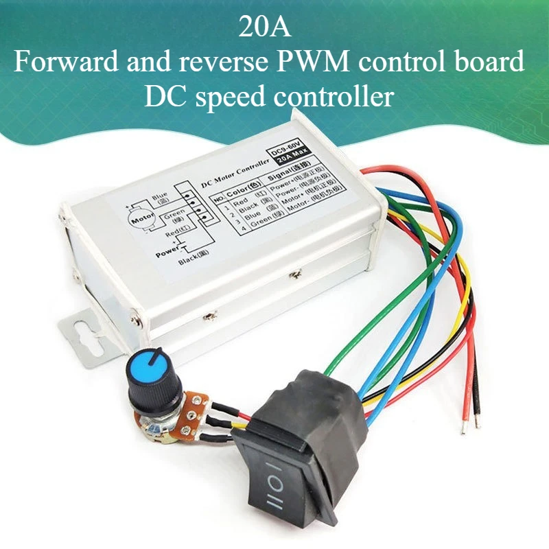

Los controladores de velocidad (por llamarlos de alguna manera) "normales", como el que pongo, se pueden usar para cambiar el sentido. Esto sobra, lo hacen los relés. A cambio de eso, los mover suelen llevar varios transistores en paralelo para que funcionen como si fuera uno solo de el doble/triple de potencia. Sería conveniente encontrar algo así, un controlador de "un solo transistor".
