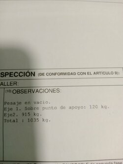

Buenas tardes, felices fiestas a todos, voy al grano.
He ido a pesar la caravana a la ITV, ya que al ser una caravana ya con sus años, pues ya sabemos los fabricantes con los pesos.
Resulta que en documentación pone
de tara 700KG y de MMA 900/900 Steckerman 420 CP 2004), entiendo que no puedo modificar la MMA, ya que ese eje aguanta hasta 900.
Añado foto de ficha técnica y foto de pesaje en ITV.
Voy pasado de kilos, eso si, llevo una botella normal de propano,rueda de repuesto, el avance de invierno, dos mesas de camping, dos bancos de camping y 4 sillas de camping, una batería de coche, un par de garrafas de agua, la vajilla de cocina, productos de limpieza de la caravana y la herramienta básica etc etc, lo normal que llevaría uno de viaje a falta de ropa, ropa de cama etc etc.
Me preocupa más el peso en la bola (120 KG), ya que indica la ficha de la bola que máximo 75 kilos, pero en esta caravana, la cama está en la parte delantera y con ello el canapé donde se almacena gran parte de lo que he nombrado arriba.
No sé muy bien que hacer para aligerar el peso, no se si dejar cosas en casa o echarlo al coche, escucho opiniones, Feliz Navidad a todos.

Primero tienes que aligerar la bola. Veo que llevas propano y la rueda, mira si todo lo demás, lo puedes meter debajo la cama, que no esté justo en el portón delantero.
¿Sales en invierno? Si no es el caso ¿para qué una bombona tan grande?
La caravana no va tan pasada para lo que llevas, es mas con la regla de 5% de toleracia de las ITV vas dentro de margenes...
Yo me centraria en bajar esos 55kg que te sobran en la bola y para hacerlo mejor lo primero me compraria una bascula de lanza... Es barata, sobre 20€ y te permite hacer probaturas.
Nos dices lo que llevas, pero no donde... Que llevas en el arcón de la lanza? Y en el canapé?
Empieza vaciando el arcon de cosas que pesen y ve mirando con la báscula en cuanto se queda el peso en lanza.
Cuando lo hayas ajustado, de lo que te quede fuera, mira si puedes poner algo que no sea excesivamente pesado en la parte de atras de la caravana (entre 5 y 10kg maximo) y al pesar de nuevo la lanza veras que le has ganado algun kilo mas por el efecto balanza y podrás guardar algo mas...
Si llevas el avance de invierno en el canape, sacalo y transportalo en el pasillo centrado en el eje... Verás como vuelves a ganar algo de margen para el peso en bola...
Si tienes el baño en el centro de la caravana, en el suelo puedes llevar tambien algo que saques del canape o del arcón porque al ir centrado en el eje no suma peso a la lanza...
Estas son unas cuantas ideas que yo he puesto en práctica en mi caravana ya que voy muy muy justo de peso y me gusta además llevarlo lo mas compensado posible...

Pero es que no tienes que llevarla en la Tara.... Puedes llevarla hasta lo que diga la MMA....
Cuando pasas ITV te la pesan solo en el eje, y según la pesada que has puesto, en el eje vas legal...
Por eso te digo que tienes que quitar 55kg de la bola...
El peso en el eje puede llegar a 900+5%... 945kg... Si pasas los 55kg obviamente te pasas, pero ahí el truco es dejar cosas en el coche para pasar la ITV... Es algo que nos toca hacer a muchos🤣🤣🤣🤣
Ánimo que ya te digo que no lo tienes tan mal... Mi caravana tenia de MMA 930Kg y pesa 1050 en el eje... Consegui subir la MMA a 1000kg con un expediente de reforma... 1000+5%... Los 1050 de la ITV.... ya no tengo que sacar nada para pasarla... Eso si, mi eje es de 1200kg...
