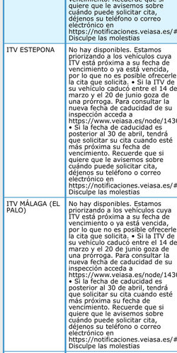

tengo cita para instalar la bola de remolque en mi coche la semana próxima y acabo de darme cuenta de que, para poder homologarla en la ITV, no me dan cita hasta el 18 de marzo!
Tengo la opción de ir sin cita previa, que será lo que haga, pero imagino que en estos tiempos de COVID y restricciones va a ser difícil conseguir una.
Qué opciones consideráis que puedo tener?

Málaga. He mirado en todas las de la provincia y nada. A ver si hay algo que no estoy haciendo bien, he de solicitar inspección no periódica con reforma sin proyecto, verdad?
Cómo cita ordinaria no me deja, me dice que tienen prioridad los vehículos que no han podido pasar la inspección por las restricciones COVID. La ITV de mi coche la pasé hace 3 meses
Gracias de todas formas. Tú has solicitado lo mismo, inspección no periódica por reforma sin proyecto? Un saludo.

El enganche que te monten ya está homologado; ya tiene un número de homologación, lo único que falta es que una concesionaria de ITV lo incluya en tu TIT y no es culpa tuya que no exista posibilidad de hacerlo hasta marzo. Pide la Cita Previa, imprime la hoja con la cita, así como esa página que has adjuntado en la que pone que no existen horas disponibles y llévalas en el coche por si te para la Guardia Civil.
