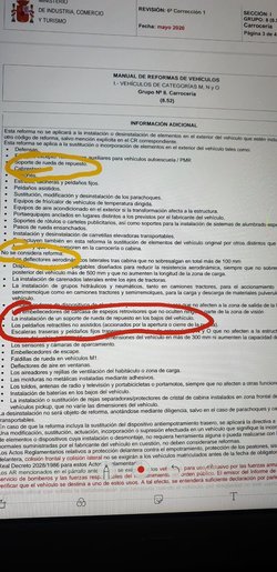

Gracias, pero he mandado un correo a la itv y muy amablemente me han enviado el enlace:
Por otro lado, he visto que el soporte de la rueda repuesto en la cv se considera reforma.
Muchos lo llevan y no les han dicho nada ....
Lo de las itv es otro mundo...

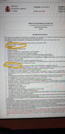

El soporte que habitualmente llevamos en los bajos, para rueda de repuesto no se considera reforma, no es que lo diga yo, lo dice su Manual. Por otro lado, soy incapaz de bajar el Docum. con tu enlace, seguro que no se.
Perdón por mi error, más abajo pone que no se considera reforma si va en los bajos del vehículo...20210112_183215.jpg
Perdon, por nada; ellos son los equivocados, ese soporte, solo es reforma si afecta a la carroceria y no se lo digo yo, se lo dice el BOE que he mencionado. En los bajos tambien esta en el "exterior del vehiculo", pero no afecta a la carroceria, por lo tanto, no tenian que hacer mencion alguna.

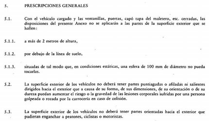

Me he leído la directiva europea que se ocupa de esos salientes, la 74/483/CEE, y no se aplica a elementos que estén situados a más de 2 metros de altura, lo que incluye a las placas instaladas en el techo de casi cualquier caravana/autocaravana (creo).
Yo también entiendo eso
Y entiendo que entonces si en la autocaravana que pretendo comprar, podría instalar paneles solares o un equipo de aire acondicionado en los laterales o en el culo del vehículo por encima de los 2 metros de altura. Quiero tener potencia eléctrica para ser autónomo incluso en invierno con un ordenador portátil muchas horas al día y otros elementos.

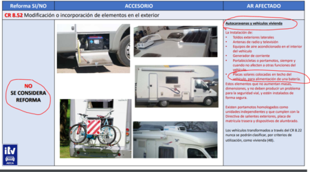

Esta guia era de 2017:
Muchas veces depende de la ITV, me hicieron poner una luz de matrícula, el anterior propietario había pasado ITV sin problema, es un ejemplo.
Creo que lo fundamental es lo de "autocaravanas y vehículos vivienda"
Está claro que cada ITV es un sistema solar propio, con su propia energía, sus planetas y, lo que es más impactante, con sus propias normas y eso nos está volviendo locos a todos.
El problema es que algunos consideran que una "furgo camperizada" no es un vehículo vivienda y algunas ITVs de algunas galaxias rarunas son las que ponen pegas a esos vehículos Y otras galaxias con varios soles y lunas, por ni siquiera analizar la situación, meten a todos los vehículos vivienda en el mismo saco, para bien y para mal.
