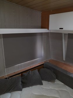

Buenas tardes,estamos pensando en alguna idea de como poder poner una cama superior para nuestra hija encima de la nuestra.Tenemos un espacio de 197 x 125,la idea primera es colocar nuestro colchon de 120 x 190,sobre el suelo o bien sobre un somier bajita y encima con una estructura de unas patas altas colocarle el somier de ella que sera 90 x 190.
Como lo veis?se os ocurre alguna idea mejor?

Podemos poner nuestro colchon directamente en el suelo o no es recomendable?Se puede anclar la estructura de la litera a la pared de la caravana o creis que no aguantará?IMG-20200928-WA0025.jpg
Con esa foto poco se puede apreciar, pero si no la haces desmontable de alguna manera, perderás el acceso sencillo a los altillos.
Para asegurarte y para que pueda acostarse un adulto sin problemas, una la pared solo para sujetar las patas. Las patas pueden ser listones más o menos gordos, según si quieres que se pandeen o no. Pueden ser estrechos y largos o cuadrados y algo más gordos.
Dejar caer el somier encima de las patas no es nada complicado, los problemas vienen si quieres tener acceso a los altillos sin hacer malabarismos. Que tampoco pasaría nada, se dejan esos para la ropa de la niña y que suba ella...

Necesitaria ver más detalles de la caravana y medidas.... por lo que veo tienes la caravana restaurada y tiene friso en las paredes de PVC o tarima flotante, no se exactamente lo que es, pero atornillando a ese material no puedes asegurar nada, y debajo tendrá el contrachapado original de 3 mm ¿ó no?, aunque tampoco es un material resistente, solo podrias atornillar a los listones maestros que están en el interior de las paredes, pero con lo que tienes en las paredes ahora, va a ser poco menos que imposible de saber dónde están... ¿no teneis otro comedor o otra zona de la caravana donde poner una litera?
Buenas tardes,es friso de madera lo que hay en la paredes,definitivamente haremos una estructura de aluminio con 4 patas apoyada en el suelo,y sobre esa estructura pondremos el somier.Creo q es lo mas practico y menos peson.
