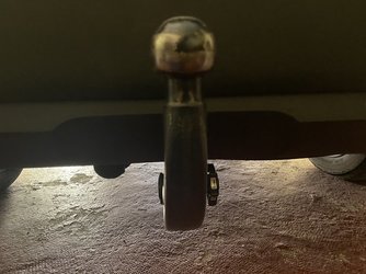

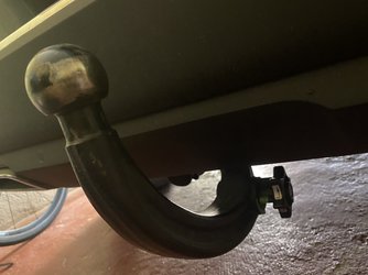

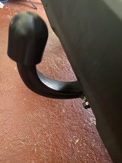

Te paso fotos del mío suv 5008 del modelo nuevo , el corte que ves en el faldón es simplemente estético , yo lo puse de fábrica el desmontable, decirte que es más seguro hacerlo en la casa porque luego falla los sensores o demás por la centralita , claro está que es más caro , espero haberte ayudado

El recorte no es para quede más alto, sólo tiene una posición, sino porque el faldón es bajo y molesta para el enganche. Si te fijas por ahí, hay muchos coches con el paragolpes recortado según que marca de enganche se ponga

El mío es el modelo anterior, pero ya veo que no es algo exagerado??
Que era el miedo que tenía yo hablando desde el desconocimiento.
