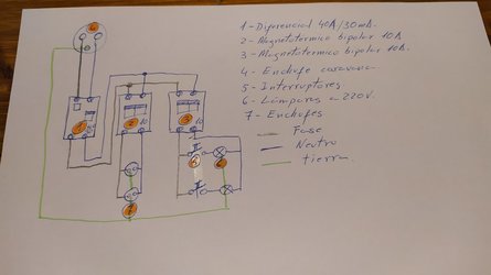

Te pongo un pequeño esquema echo rápido para ver si te aclaras un poco mejor. No tengas muy en cuenta como esta, que son las 2 de la mañana ?
Cualquier duda pregunta.
Ver el archivos adjunto 4127723
Está muy bien! Aunque como son las 2 tengo pocas capacidades para pillarlo todo ahora, poque he visto un segundo magnetotérmico y he visto mucho cable entonces me he perdido. Mañana lo remiro. Muchas gracias a todos!
