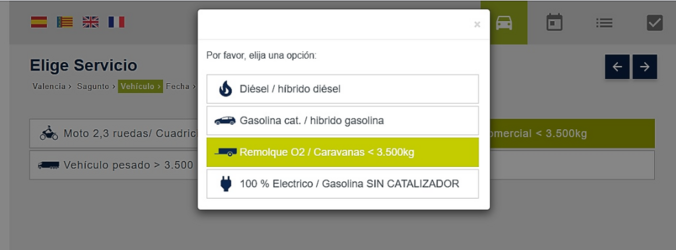

Hola buenos dias; yo cojo cita para el mismo dia para el coche y para la caravana como remolque por separado, y no tengo ningun problema, en SITVAL EN EL PUERTO DE SAGUNTO.
