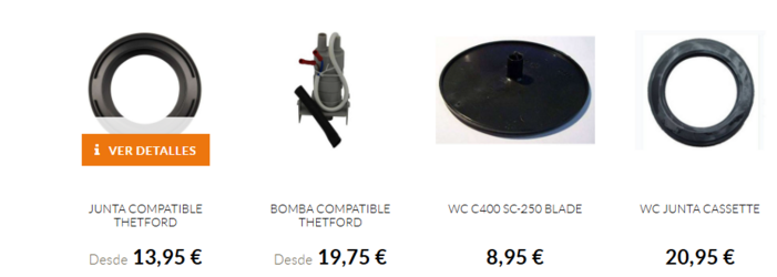

La junta la venden en cualquier casa de recambios de camping, eso sí prepara entre 10 y 20€
También he visto que venden sprays de silicona específicos para esa junta (de marca thetford) aunque no sé cuál es la diferencia con los digamos normales...
