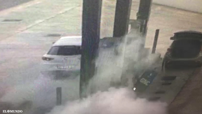

En mi opinión, aparte de que por temas legales en la ley pueda haber algún vacío mas bien puede ser por evitar casos como lo que ponen en la siguiente noticia...

En mi opinión, aparte de que por temas legales en la ley pueda haber alguna indefinición es por evitar casos como lo que ponen en la siguiente noticia...
