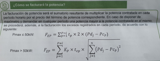

Yo estoy también en el caso de elegir operadora eléctrica, pero el caso de HolaLuz es que te pagan muy bien la energía que excedes, (0.07Kw), pero la energía que necesitas me parece bastante cara, por lo que puedes salir perdiendo.
Luego hay otras que los excedentes los hace por horas, no por días, por lo que es muy difícil que te compensen realmente bien, porque sólo tendrás consumo "cero" en las horas centrales. No puedes compensar lo que te sobra del medio día con lo que consumes por la noche.
Alguna tarifa solar como el tempos solar de endesa podría ser más interesante, pero ahora mismo tengo más pájaros en la cabeza que una idea fija de cual puede ser la mejor tarifa.
Estoy también a la espera de que pasa con el cambio del 1 de junio, porque no sé si esa tarifa de holaluz debe de implicar un cambio o no.
El manual para informarse de las tarifas de luz es muy obtuso, y sí lo es, por algo será. Supongo que porque en este caso no es que la banca siempre gana, sino que la eléctrica siempre gana.
