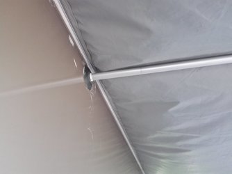

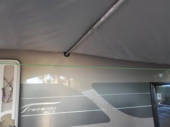

P.d: intentando montarlo se me partió la pieza de plástico que va al lateral de la caravana, esa que va atornillada y donde entra el espárrago de los hierros del techo del avance. ¿Sabéis si valen otros sistemas que sean más eficaces? He visto otros que no hay que agujerear pero me temo que es para otro tipo de guía o para doble guía.
Yo no hago agujeros innecesarios en la CV, o utilizo toldo con doble bordon o ventosa y va de cine. Ha hecho algun dia de fuertes rafagas de viento y aguanta como una generala.

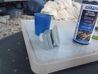

Toldo de doble bordón ? Te refieres a que la guía donde lo introduces lleva doble guía?
No la guia de la CV es la que tiene. En su momento se dieron cuenta del error que era hacer agujeros en la CV para poner los soportes de los mastiles de techo y empezaron a fabricar Avances que tienen un bordon para introducir en la guia de la CV y otro mas fino, justo debajo, para introducir la pieza gris de la foto y asi evitar agujeros. El sistema va muy bien, siempre lo utilice sin problemas con el Avance de Verano. Actualmente uso como Toldo, el avance de invierno que no lo tiene y por eso uso la ventosa negra de la foto y va de maravilla.
