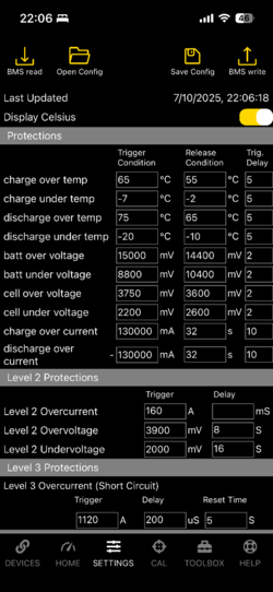

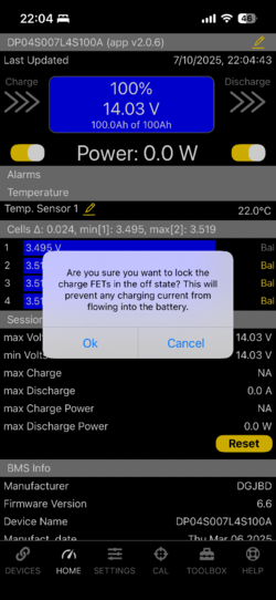

Pues si, estoy bastante acojonado. Hoy he llegado y he dicho, dejame probar el tema de la seguridad en el bluetooth de las baterías de litio.

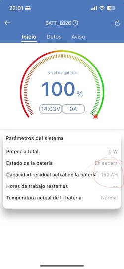

Tengo descargada la app oficial de ECO-WORTHY y me deja conectar al bluetooth mediante la app sin poner clave ni nada. Tonto de mi, digo, dejame ponerle un correo y una clave para que me vincule la batería a mi cuenta, y así ya se vinculará de alguna manera este dispositivo a mi cuenta unicamente. Pues NO! El bluetooth sigue abierto y te puedes conectar mediante cualquier telefono y no tiene protección.
Vale, calmemonos porqué la app oficial solo me muestra la info, no puedo cambiar ningun parametro, así que no pasa nada. ERROR!
Me descargo la primera app que encuentro por la App Store que es totalmente gratuita y me permite conectar a la batería y me da mucha más información, y no solo eso, si no que puedo cambiar los parametros de la bateria! Os dejo un ejemplo de todos los parametros que se pueden cambiar.
Y bueno, no solo eso, me pueden parar la carga y/o la descarga, es decir, yo estoy usando la caravana, y me pueden parar la luz, o que no cargue la batería.
Me parece gravisimo, eso me recuerda las primeras WiFi que se montaban sin clave, pero es que estamos en 2025, no entiendo como pueden vender estos productos sin ningun tipo de protección.
Y no me vale que tengas que tener un movil conectado al bluetooth de la batería, porque eso implica tenerlo enchufado y consumir energía.
Ya no digo que tengamos que usar un 2FA (doble factor), pero al menos ponerle una clave! Y si, supongo que si se metiesen en estos “saraos” deberían poner un botón del reset para resetear de fábrica los parametros del BMS. Estoy seguro que eso llegará, pero no entiendo como no viene ya de fábrica!
He cambiado la capacidad a 150Ah y en la app oficial podéis ver como se muestra el nuevo valor.
En fin, os he metido un rollo serio, no sé que pensáis…

Ya te lo comenté.
Tienes la solución fácil. Conectar un móvil cuando estés con "más gente". No es tan grave. Seguro que tienes alguno viejo por casa.

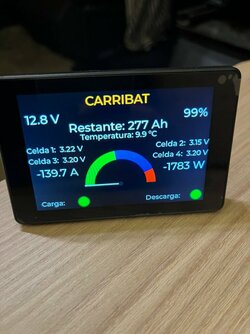

Tienes la solución fácil con un punto de complicación. Comprar un ESP32 y programarlo (yo te lo hago si quieres) y lo enchufas en un usb y tendrás SIEMPRE ocupado el bluetooth.
Tienes la solución fácil con un punto de complicación y cierta elegancia, añadiendo una pantalla al ESP32 (entre 25 y 30 euros) lo programas (yo me ofrezco, nuevamente) y tendrías algo así:
O tienes la complicada que es desmontar la batería (pierdes la garantía) localizas el bluetooth y pones un interruptor externo.

Ya te contactaré @MATES ! Creo que si que pondré un cacharrillo de estos que esté siempre conectado y me dé la información. Investigo, y si necesito ayuda te digo!

Me revisaré el tema del ESP32 con una pantalla. Sabes si hay algún sitio que directamente lo puedas comprar hecho?

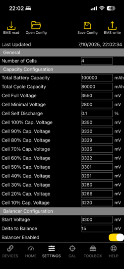

Bueno, un BMS ( y que conste si me equivoco me corregís), es un controlador de las celdas de la batería, el cual "cuida" dentro de unos parámetros que la batería alargue lo máximo posible la vida útil de cargas y descargas. Además hay algunos BMS que tienen la función bluetooth, que es la "puerta de entrada" a un ojo exterior para ver un montón de parámetros de la batería. Hasta aquí todo correcto y muy útil. El problema es que el bluetooth está abierto y tiene la capacidad de no solo leer la información de la batería, si no, que la puede sobreescribir (aquí es dónde hay el problema de verdad). Si a la puerta de entrada del bluetooth le ponen una clave 0000 y luego que tu puedas cambiarla, pues ya lo tendríamos, así de fácil. Hay millones de dispositivos que tienes que poner un PIN de fábrica (el que sea) para emparejarlo, pero estos vienen sin ninguno.
Y el tema de resetear los parámetros, si te fijas en las imagenes en negro que he colgado, todas las celdas con sus números que aparecen allí se pueden cambiar.
La gente normalmente no tenderá a toquetear nada, pero si tiras aguas dónde no tocan, o el vecino de la parcela le has hecho una mala mirada, y ese tiene los conocimientos, pues te puede dar un buen problemón sin tu saberlo.
Yo de momento, he guardado los parametros que viene por defecto con la App Overkill Solar, por si alguien me toca algo. Y seguro que me pondré a hacer lo que comenta @MATES para evitar esos problemas.

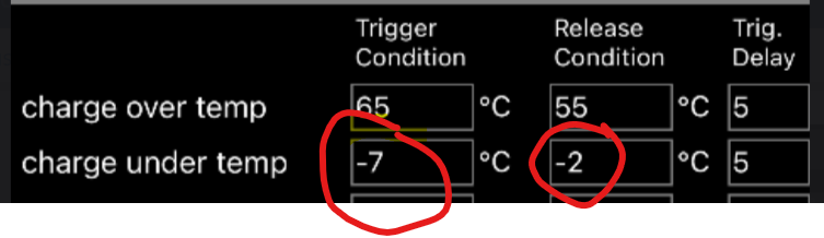

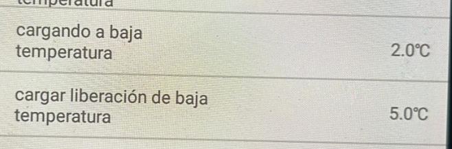

Los parámetros por defecto no los puedes tocar, porque si los alteras en algún sentido y le pasa algo a la batería, al tirar de garantía te dirán que eso está modificado.
Como yo compré los componentes y monté mis batería, la BMS la parametricé como estimé conveniente y con valores mas conservadores que los de "por defecto".
Un ejemplo.
Tu batería parará de cargar a (o cargará en baja temperatura hasta) -7ºC grados y comenzará a cargar de nuevo (si tiene carga, claro) a -2ºC
Mis parámetros (tocados por mí) son que mi batería cargará hasta llegar a 2ºC y no recomenzará la carga hasta 5ºC.
Esto es un ejemplo, tonto, porque dentro de la auto (o de la caravana) al cargar, jamás estará a temperaturas tan bajas.
Pero hay otros mejores como bajar el sobre voltaje por celda, que tú lo tienes en 3750 y yo en 3600.
En fin, que los parámetros son tocables, si se sabe lo que se hace y son convenientes para algunos casos.
Si llegado el caso tuviese necesidad urgente de cargar la batería, estando en el habitáculo por debajo de 2ºC, solo tengo que modificar esos parámetros para que la BMS me "abra" la puerta a la carga.
