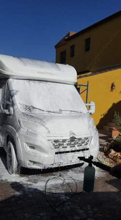

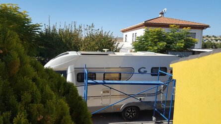

Asi limpiamos la autocaravana, con la caravana el andamio no estaba...
Tenemos la suerte de tenerla en casa, en su nave cubierta y cerrada. Asi ni antes con la caravana ni ahora con la autocaravana, da pereza salir cuando sea 😉
Espuma activa ? Cual usas?
Es champú para vehículos (creo que Krafft) "lanzado" con el accesorio para detergente de la karcher. Como salimos bastante, la lava cada 2 ó 3 salidas y de vez en cuando le da un "buen fregao" poniendo el andamio, con la espuma, las llantas con un líquido que huele fatal...
