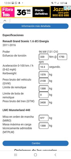

Vas un poco justo debido al peso de la scenic, por motor no deberías tener problema, el problema que puedo ver es que te paren y te pesen el conjunto y te pasas de los 3549 kg que tienes de maximo, sin contar la limitación del carnet de conducir.

Por carne no tengo problema porque tengo carnet de tráiler que me sobrepase la caravana de peso tendría que ser qué pesada más de 1300 kg entonces si me pasaría ahora te mando unas fotos de ella

Pues ahora si q no se q hacer la caravana m encanta pero tampoco quiero arriesgar a reventar el coche o tener un accidente con la familia. Por mucho q m guste igual lo más sensato es buscar algo q sea menos pesado.

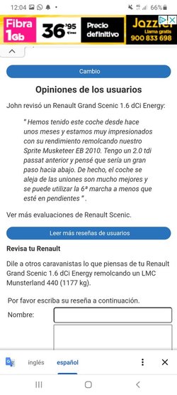

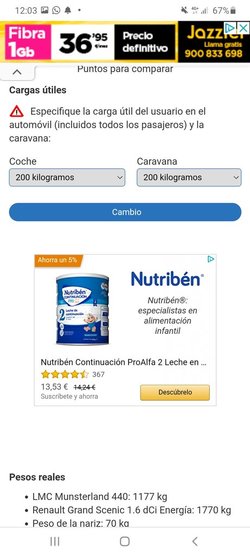

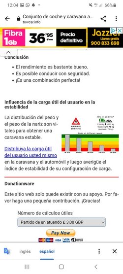

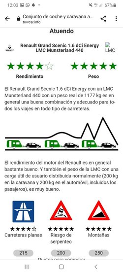

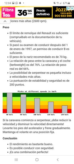

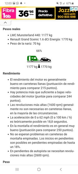

Echale un vistazo a esta pagina, no sé si la conoceras.
Outfit Matching Car and Caravan
Mete los datos de tu coche y de la caravana y comprueba el resultado, tambien puedes meter los datos a mano si no te da la opción que tu tienes.
Igual es mucha chapa pero ahi lo mando

Pues ya tendrás que decidir tu.....yo si tienes dudas en lo que respecta a la caravana, te ayudaré en todo lo que pueda, llevo año y medio con ella y hasta ahora estamos muy contentos, hemos salido con ella bastante y con todo tipo de tiempo y ya te digo sin ninguna pega.
Muchas gracias por todas vuestras respuestas, he decidido no cómprala y buscar algo más pequeño q pese de tara unos 850kg y una mma de 1200kg. Ire más a una knaus sport 400 o similar, muchas gracias he aprendido mucho con todos vosotros un saludo
