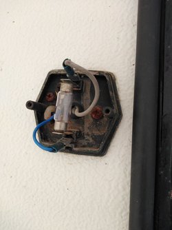

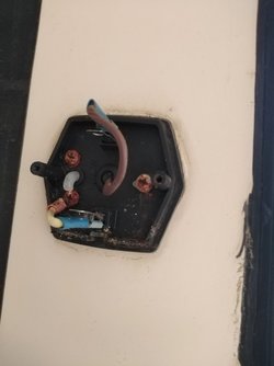

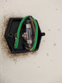

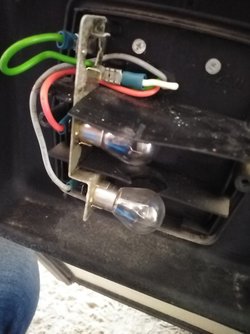

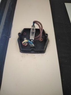

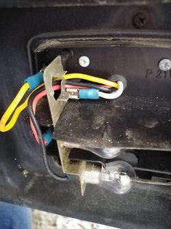

Bueno pues he aquí las fotos de los dos pilotos y los dos gálibos. El piloto que tiene un cable verde sería el del lado del conductor, el que tiene un cable amarillo sería el del lado del copiloto. En cuanto a los gálibos el que tiene dos cables marrones es el del lado del conductor trasero, el que tiene un solo cable marrón es el del copiloto trasero y el que tiene los cables azul y gris es el del lado del conductor delantero y el que tiene los cables amarillo y marrón el del lado del copiloto. Espero haberme explicado bien. A ver si con las fotos alguien me puede echar un cable, valga la rebundancia ???

Yo comenzaría por cambiar todos los tornillos oxidados y los no oxidados por unos nuevos de acero inoxidable, lijaria todos los contactos, conectores y contactos de las bombillas, están todos oxidados, y ya puestos, sellaría los agujeros con butilo o masilla ms y pondría lámparas nuevas..... Si fuera mi caravana, cambiaría todos los pilotos y conectores faston por unos nuevos y pondría colores de cables DIN, ahora tienes puesto cables de tierra en los cables de masa, entre otras florituras, las instalaciones se hacen con colores y normas DIN para poder saber que cable es qué y para que sirve, y así poder reparar las averías sin volverse loco.

Pues nada intentaré hacer lo que dices, al menos sanear tornillos y lijar contactos y conectores. Lo de cambiar los cables lo veo más complicado, porque no soy profesional y estas cosas hay que encomendarselas a los profesionales que para eso están, pero bueno haré lo que dices y ya pondré el resultado cuando tenga algo de tiempo que se eso ando bastante escaso ????
