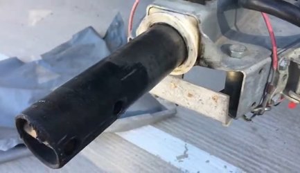

Alguien sabe si esta tuerca se puede follar??, quiero intentar tensar los frenos de esta tuerca y el cangrejo trasero, el freno de mano casi ni llega a accionar la palanca
