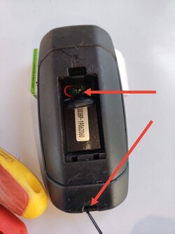

Primera foto,aquí están los tornillos de la parte trasera.
Uno a la vista ,el otro está debajo de la pegatina redonda :
Son muy pequeños,pero sin problema.

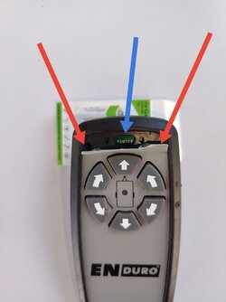

Los del frontal,hay que despegar parte del plástico ,se despega bien pero cogen forma y al ponerlo queda feo.
Lo pegaremos y ya.
Donde están las flechas rojas ,ahí van los tornillos.
Son un poco más largos que los traseros,no hay lugar a confusión.
También hay una numeración,no sé que será, habría que buscar en la internet.
Es lo que señala la flecha azul.

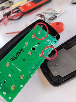

Y las tripas,lo del círculo es el interruptor:
Un poco de limpieza y vuelve a funcionar a la primera.Cuidado,es muy endeble,los interruptores de los juguetes de los chinos son más fuertes.

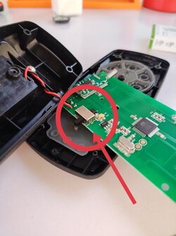

Y como no,ultima foto,señalo lo feo que es y lo que pasa,hay como óxido en ciertas partes,no sé si es debido a las pilas que utilizamos o a la mínima calidad.
Yo intento cuidar estas cosas,pero sin embargo así aparece esto.
Ver el archivos adjunto 4154983
Lo pegaremos y ya.
Ver el archivos adjunto 4154984
Ver el archivos adjunto 4154985
Ver el archivos adjunto 4154986
