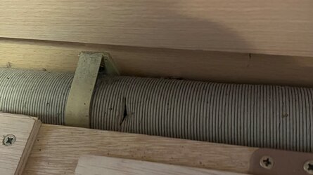

Hola chic@ssss!!!!
He visto que el tubo de la calefacción tiene unos “cortecitos “ en tres sitios… imagino que no es así….
Os lo paso y alguno que entienda que me de su opinión..
graciassssss!!

Esos agujeros tienen una función, y es que el aire cliente salga también por ahí para calentar ciertas zonas como debajo de la cama y otra, serie de espacios ocultos.
Yo diría que lo traen así todas lS caravanas que tienen sire impulsado en la calefacción.
Exacto es para eso, en las ac pasa lo mismo
Pues decidme loco, pero yo creo que tiene toda la pinta de ser un roto.
Mi caravana tenía los tubos intactos, de otra manera no llegaría el aire al final del tubo.
Límpialo y dale unas vueltas con cinta americana, verás como gana en eficiencia el sistema de aire frío y caliente.
Los tubos de mi caravana también tienen tienen esas salidas, son para repartir un poco el aire caliente de la calefacción.
Pues en la mia el tubo sin esos “agujeros”. Yo creo que le han dado con algo y se ha quedado así. Ese sitio es debajo la cama verdad? Allí se meten y sacan muchas cosas, en la nuestra no hay eso, te lo puedo asegurar porqué estas ultimas semanas me he revisado bien todo el tema de la calefacción.
Un saludo ;)
Además, si hay varios, el aire que saldría por la salida final sería poco no?
Hola! Te confirmo que en la nuestra tambien está igual de concesionario y es para lo que comentan, por un lado evitar que quede el aire parado aunque cierres accidentalmente todas las salidas (el final del tubo tambien tiene un accesorio) y calentar ciertos puntos que no son las salidas de aire, sobre todo bajo las camas.
A lo mejor depende de la marca de caravana que sea que los traiga o no.
Marca?

Esos "cortecitos" en los tubos de aire de la calefacción que os preocupan son silenciosamente importantes y no deben ser tapados, digo más, si no los tienen recomiendo se hagan. Están deliberadamente hechos de fábrica para disipar humedades en los espacios que hay entre las paredes y los respaldos de los asientos y cabecero de cama y así evitar que la humedad llegue a crear moho en los tejidos de las tapicerías.
Normalmente se espera encontrar esos cortes a la altura de las ventanas porque ahí es donde más concentración de condensación se forma. Esos cortes pequeños que se ven en la foto del primer post no merman para nada el caudal del aire impulsado desde el ventilador de la calefacción, por tanto no cometer el error de taparlos ni penséis que son rotura.

Yo también habría dicho que se han hecho por accidente...
Claro, que la mía no trae esas moderneces... 😂
Ya aprovecho para comentar que si encontráis esos agujeros en el tubo de la chimenea de la calefacción, esos SÍ LOS TAPÉIS BIEN...
Confirmo esos cortes son de fabrica en nuestra knaus,, y con ellos la circulación de aire cliente no pierde eficacia, a la velocidad mínima sale un caudal de aire suficiente.
La gran ventaja y razón de ser de las calefacciones truma instalada en caravanas, respecto un simple calefactor, es distribuir el aire cliente de forma lo más uniforme posible por todo el habitáculo y evitar condensaciones, de ahí también que se instalen paneles anti condensación en las camas.
Pues yo también hubiese dicho que eran roturas por golpes con cosas dentro del arcón. Mis conductos de AC no llevan ninguna abertura de ese tipo.
