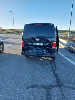

Yendo al curro, golpe múltiple por detrás de mi, que a su vez me ha llevado a mi a golpear delante...

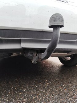

El caso es que yo llevo bola fija, y no sé si con el golpe se habrá podido dañar algo o en la bola o en el chasis donde va anclada...
Os dejo foto ilustrativa. Sólo para enseñarlo y por si alguien le ha sucedido algo similar, que me cuente como le fue
Tu no tienes la culpa, aunque estés a terceros, taller perito, y ellos deciden. Así vieneo la foto, la verdad, que nunca podremos saber si ha sufrido o no el chasis de la bola.

Lo que me da miedo es que allá donde lo lleve a reparar no se fijen bien en todos los daños que tengo (delante, detrás, bola...) y me quede algo mal...
Yo he mirado por debajo la barra y parece estar bien, pero quien sabe. Desde luego el conector de pin se ha metido bien para dentro...
No parece que haya sido un golpe fuerte., pero 4 ojos ven mas que dos.
Después de salir de chapa y pintura, llévalo a un taller especializado en bolas, que te revisen todo, y ya de paso el par de apriete de los tornillos, que es el gran olvidado en todas las instalaciones.

No se ve mucho daño porque el capuchón ni se ha roto.
¿Qué vehículo era el empotrador?

Tendrán que desmontar el paragolpes para cambiar la moldura negra rota que se ve en la foto y ahí podrán ver como están los soportes de la barra, y aunque estén bien si pudieran cambiar los tornillos que la unen al chasis por unos nuevos, mejor que mejor.
Ok! No había pensado en los tornillos... Gracias!
El primer empotrador, un Sandero. El segundo empotrador, un Seat Alhambra
A ver cuando desmonten. De momento tomé fotos de todo. Lo malo, que en las ultimas que he tomado, ya en casa, he visto que también se ha doblado una barra delantera que va delante del radiador. Y el radiador también tiene marcas de golpe...

Ver el archivos adjunto 4155141
Ver el archivos adjunto 4155142
Ver el archivos adjunto 4155143

La barra del remolque suele ser de "mejor material" que el chasis del coche, que está pensado para deformarse en caso de golpes.
Por eso estoy en el equipo de mirar los tornillos de anclaje y el propio chasis.
