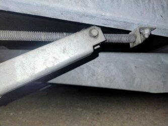

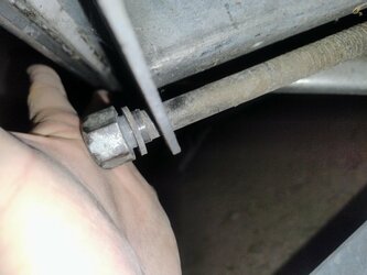

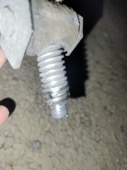

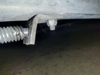

...14 años más tarde rescato este hilo para presentarme en sociedad. Como buen novato no he tardado ni 24 horas con la caravana para partirle una pata, jijiji (me río por no desanimarme. Muchas veces me aplico la máxima de que el que no hace nada no rompe nada). Y buscando info he dado con esto. En mi caso lo que ha partido es el tornillo que va en el extremo del sinfin haciendo tope para que no salga el sinfin. Básicamente tenía dificil acceso a la parte trasera de la caravana una vez la aparqué en el guardacaravanas, como no podía girarlo bien empecé a girar como podía para el lado incorrecto y lo que estaba haciendo era llevarme hacia fuera el sinfin. Hasta que partió el tornillo. Vamos a intentar desmontar la pata, recomponer la bisagra a un poco más de 90 grados, y soldar alguna tuerca en lo poco que pase de la bisagra. Pero lo veo complicado. El tema es que la otra solución es buscar una pata de repuesto y no matarme la cabeza. Pero no sé cual coger. Porque están estos modelos que vienen también con tornillo el sinfin sigue hasta que estás forzando la tuerca que hace de tope:
Y luego está este otro tipo que le queda el fin como el que pasabas en la foto.
Y en estos la duda que tengo es si el cabezal del sin fin queda atrapado de tal manera que gira sobre el apoyo de la bisagra sin poder salir ni entrar sobre la pata.
Si me planteo lo de la soldadura es casi por orgullo propio, al final igual es mejor gastarse 40-50€ y ponerla nueva. Pero sí que es cierto que salvo que se haga lo que yo hice esa tuerca yo creo que no tendría porqué soportar presión, y es posible que con una soldadura con algo que haga tope en lo poco que pase de la L sea suficiente. Porque realmente la fuerza la soporta el sinfin cuando estás sacando la pata y cuando ya instalada la pata soporta el peso al apoyar.
¡Muchas gracias de antemano!
