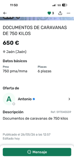

me vender una caravana fentd 470 del año 2006 de 750 kg . Veo ficha técnica y chapa de la caravana , pero no me cuadra .me podéis decir quién sepa ?

Ah, espera, a ver si lo he entendido mal. Lo que venden son los papeles de una caravana de 750 kg, no la caravana ¿Es eso? :shock: Cuadra más con los 650 €, pero al mismo tiempo, ya se sabe que limpio, limpio, no es...

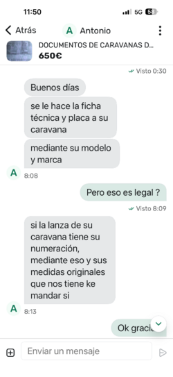

al loro que solo piden los datos de numero de bastidor y medidas de la caravana.... el resto ya lo ponen ellos....
Huele a estafa que tira para atras..... 650€ por rellenar una ficha técnica con los valores que les dé la real gana...
