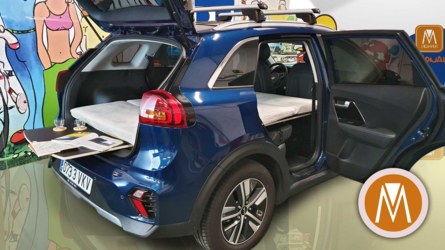

En tu caso yo le metería al e-Niro una cama plegable que según el siguiente vídeo se puede y que además se lo puede preparar uno mismo, eso y un potty seguro que es mucho más barato para salir del paso y vas a tener el mismo espacio o incluso algo más que en una Teardrop...

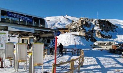

El segundo tema, la calefacción..., eso a base de batería ya puedes olvidarte, nosotros hemos pernoctado muchas veces en estaciones de esquí a pie de pistas con la autocaravana, si sólo utilizamos gas para la calefacción, y también para duchas y cocina claro, una bombona de Glp se nos va en 4 / 5 días, lo que hacemos es ir a estaciones de esquí del Pirineo francés que tienen áreas con enganche a luz y suelen tener amperaje de sobra para un calefactor de 230v, por la mañana mientras no estamos el calefactor a media potencia para mantener la temperatura y en cualquier caso para que no se hiele el depósito de agua limpia, por la noche calefacción a gas con el termostato en torno a los 20°, eso y unos buenos sacos de plumas y se duerme a pierna suelta aunque afuera esté cayendo una buena
En estaciones de esquí como La Pierre St.Martin, como se puede ver en la foto de arriba, si tienes suerte de pillar libre uno de los sitios adecuados se puede salir desde la puerta de la autocaravana a los remontes y volver con la tabla o los "palillos" puestos hasta la misma, la repera...

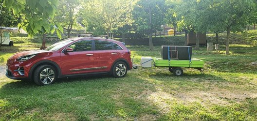

Llevo un remolque tienda conver13, pero mi problema es para el invierno

En el vídeo que ha puesto el compañero para dormir dentro del coche me da la impresión de que no se puede cerrar el portón, así que ni calefacción ni leches...
Aunolose, que sí se puede cerrar hombre, no hay más que recoger la mesa hacia adentro y cerrar el portón, pues vaya "invento" sería si no se pudiese, hay otros videos de este mismo modelo con otras formas de hacer lo mismo con una cama más estrecha de forma que aún queda más espacio aprovechable en el interior, siempre pensando en que lo utilice una sola persona claro...
