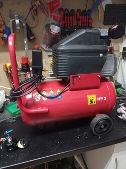

Pues este ya va pareciendo un compresor normal, jeje.

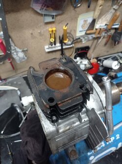

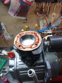

Pero hay un problema,tengo una de las juntas de la culata,la intermedia,que no sella bien.
Cómo no tenía otra cosa, utilicé carton de un almanaque y no sirve.
Me traeré papel de junta y la volveré a hacer.

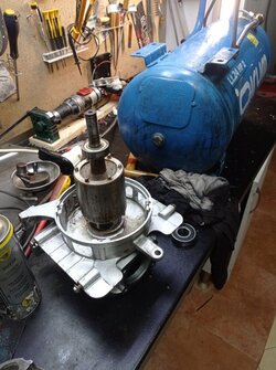

Por lo demás funciona bien,después de la limpieza y el cambio de los rodamientos,que tenía dos iguales,de medidas iguales,usados pero operativos.

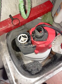

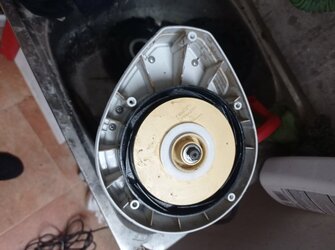

Por otro lado,esa bomba...un poco de limpieza y el motor se pone en marcha,falta reparar la salida del agua,que está un poco mal,y probarla .
Pero en la terraza,dentro de un pozal.

Junta reparada y compresor funcionando.
Detalle,la limpieza de las ruedas,que ya estoy cansado y mañana más.
Otro detalle,el "cristal" del manómetro,espero traer uno el lunes,a ver si puedo,y creo que tengo uno en casa,pero eso después.
Al final pude hacer la junta de la culata,bueno,las tres,y con sellador hidráulico ya no pierde.
Ahora a otra cosa,a ver la bomba de agua cómo va.

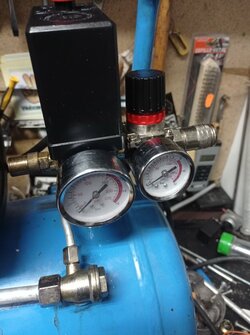

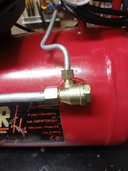

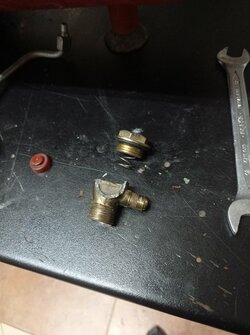

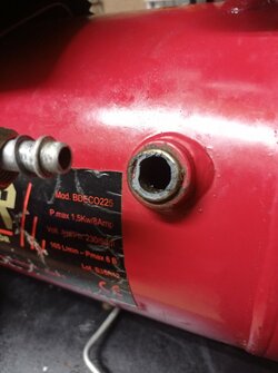

Después de limpiar y preparar el compresor para llevarselo a mi hermano,resulta que al reapretar las partes para comprobar que todo está en orden se ha roto el racor del calderin.
Estaba K.O.
Mi mujer me dice que lo tire,que visto lo visto y el estado ya no vale la pena.
Me niego,después de todo y probado y ver que dispara a la presión y todo,no voy tirarlo,ni mucho menos.
Ya tengo localizado una válvula y el lunes la monto,y solucionado.
Me caguentó lo que se menea,no hay pedo que huela bien.
Desde luego,se fabrican las cosas como el culo.

Pues ya está,terminado y probado durante bastante tiempo,hace su función como si fuese nuevo.
La garantía...pues termino ayer,qué putada,jejeje.
El racor válvula,pensaba que me iba a costar más quitar el trozo roto,pero no,ha salido bastante bien.
El racor nuevo me ha costado unos ocho euros,es el único gasto de materiales,la mano de obra...sarna con gusto no pica.

Este está bastante jodido,a pasado demasiado tiempo debajo del agua y después olvidado en un rincón.

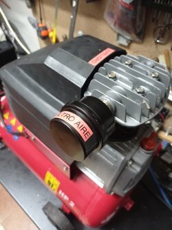

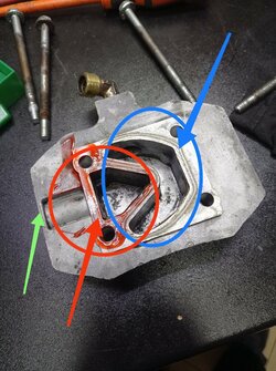

Y ahora una pregunta que igual lo veo mal o estoy equivocado o no sé si es obsolescencia programada o que.
En esta foto se ve la culata del compresor,pues hay un lado con junta para el cierre del aire que sale a presión.
Es donde está el círculo y la flecha azul.
Hasta aquí todo bien.
Pero en la zona donde marco con rojo,es por ahí por donde entra el aire ,del ambiente.
Donde está la flecha verde es donde va el filtro del aire,para que el aire que entra esté lo más limpio posible y no deteriore ni el pistón ni el cilindro.
Entonces,donde está el círculo rojo,es donde está el aire sin comprimir,pero ahí no hay junta,por lo que deduzco que gran cantidad de aire entrará por esa parte,sin pasar por el filtro, porque no lleva junta.
Así ,en vez de durar tantas horas de trabajo, durará menos,se desgastara antes.
Yo le he puesto sellador,que es el pringue rojo ese que se ve .
Me suena a mal diseño o a la obsolescencia programada de marras.

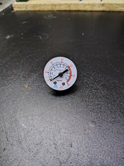

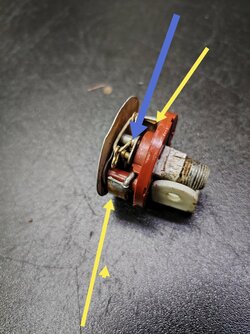

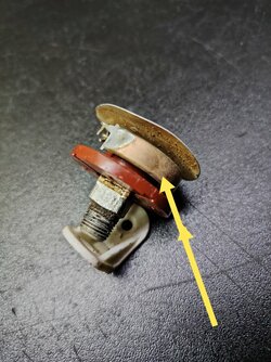

Hoy tenía ganas de trastear y os voy a enseñar,para quien no lo sepa,como funciona un manómetro de estos de medir la presión, analógico,que el digital es lo mismo pero sin la indicación de la aguja.
Sin anuncios ni palabrería como en Youtube.
En esta foto se puede ver lo que vemos,el indicador de presión con su escala y sus "bares"
Ahora la parte trasera,la que interesa.
No,está no interesa mucho...
Por donde la flecha entra el aire ,con más o menos presión.
Ahora sí.

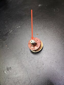

En esta foto se puede ver una especie de "cojín" de cobre.
Este "cojín" se deforma según la presión que tenga .
Es el de la flecha amarilla.
Ahora vemos el mecanismo que mueve la aguja del indicador.
Es la flecha azul,las amarillas siguen siendo el "cojín" que se deforma.
Cuanta más presión hay,más se deforma el cojín y por ese efecto mueve la aguja.
Todo esto está calibrado para tener una medida más o menos fiable.
Pues eso es todo,un mecanismo sencillo pero muy informativo.
Edito,este es el mismo sistema o principio para medir también la presión del sistema hidráulico.

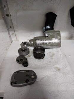

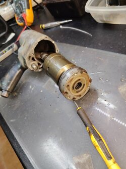

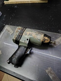

Otro "rescate" del barro,en este caso es una pistola de impacto.
No parece muy afectada pero por dentro está oxidada,el barro no llego a entrar gracias a su diseño.
Ya estoy en ello,lo primero es desmontaje, limpieza y dejar las piezas más conflictivas en aceite.
Mañana más.
Ésta no es mía,la han tirado,pero creo que puede funcionar bien.
Si es así,ya tengo pistola de impacto.
Es increíble lo que han desechado, aunque es normal,si no conoces el tema...
Y no me dedico a buscar por los contenedores,eh,son casualidades.

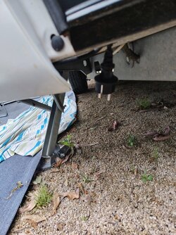

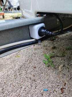

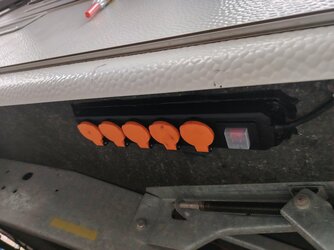

Una base o regleta para los enchufes, aunque olvidé coger una base para el enchufe, para que no vaya colgando.
Una base sin conectar,solo para insertar el enchufe macho .
Así como tenía el la Adrià pero más sencillo.

Pues ya tengo puesto el enchufe ciego para sujetar el cable/enchufe:
Está pegado con silicona negra de la que se usa para la mecánica,se queda muy fuerte y no se endurece ni se deteriora con la suciedad.
