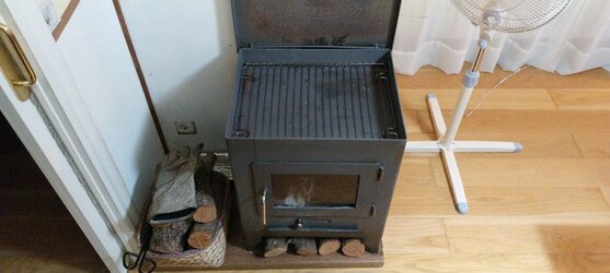

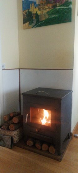

Yo me estoy quedando sin suministros,tengo que ir combinando el aacc con la estufa.
A ver si puedo conseguir más leña,tendré que ponerme los pantalones vaqueros y la camisa de franela a cuadros.
Ya no hay palets por la calle,y no tengo espacio para almacenar o comprar mucha leña.
Pero ya está funcionando, que es lo importante. Hace un par de meses no se veía tan fácil, imagino.

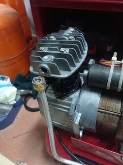

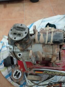

Ya tengo más faena,me voy a convertir en un experto en compresores...
Este ya funciona bien,me falta limpiarlo bien con agua a discreción y secarlo.
Cambiar el aceite y limpiar los contactos,a parte de la válvula de seguridad.
Estuvo sumergido mucho tiempo.
Pues ese incluye mecánica. Tiene su mérito que haya sobrevivido.
Si,el cilindro estaba lleno de agua y las válvulas llenas de barro,el motor también,pero arranca,el contacto estaba lleno de barro y el muelle cogido.
Estaba agarrotado,y ahora ya va libre.
La pu***a es que el racord de salida del aire se a roto,creo que es porque es malo.
Mañana si puedo le busco una conexión y si no tengo le haré un latiguillo, aunque creo que tengo algo por ahí 🤔
El racor roto 😡

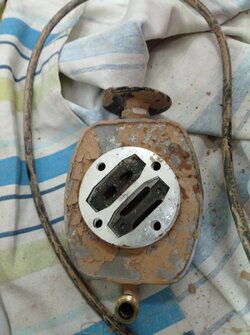

Para @Aunolose
El acelerador ( o potenciómetro ) de aceite...
Imagina un bote Pringles,de papas,lleno de un aceite especial.
Las rodajas de papas son los discos de carbón y según los separas o los acercas mediante un mecanismo muy simple,deja pasar más o menos electricidad.
Los cables van a los discos de carbón,así conforme va tocando cada disco el aceite va teniendo una resistencia u otra.
Más o menos sería así.
Esta,la tensión, ya llegaría a un transistor a lo bestia y de ahí al motor eléctrico.
Muy moderno 😛
Y con el aceite calentito, fríes unas patatas pal chiquillo 😜
No lo conocía, este sí que es el mismo principio que reostato. Aceitato o algo así se llamaría ¿No? 😅

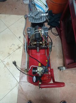

Nada,otro fracaso.

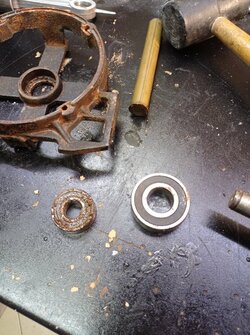

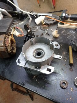

Ya pude poner el racord en la culata del compresor,pero hace mucho ruido, demasiado,más que antes.
Lo iba a descartar,pero antes he desmontado el motor y joder,tengo dos rodamientos iguales,es una casualidad de estas de la vida.
Ya tengo el aceite bueno,jajaja
Voy a volver a montarlo y a ver el resultado,creo que ahora será bueno.
Edito,si funciona bien,es para mí hermano,y si no pasa nada,está semana que viene me traigo otro que está agarrotado,a ver si le damos vida.
Luego pongo fotos.

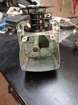

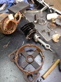

Si queréis verle las tripas,las otras,os pongo fotos.
Es como el motor de una moto,el motor sencillo.
Ya con rodamientos "nuevos" parece que funciona bien,solo me falta sellar la culata y probarlo,que la válvula de seguridad dispare cuando toca.
Pero eso ya será otro día.
Entiendo que por un lado entra el aire, se cierra, el pistón comprime ese aire y lo manda por el racor roto al calderín, no? Todo ello movido por el eje (rótor) del motor eléctrico de 220 v y su excéntrica estilo cigüeñal a la biela, estamos de acuerdo o no he pegado una?

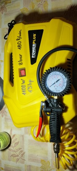

Compré hace poco un compresor pero no es de calderín (ya no entro en gasolinera para revisar presiones), y no sé cual será su principio de funcionamiento, a parte de comprimir aire instantáneamente....:unsure:
Destripé uno de esos baratos para coche y es lo mismo pero sin calderin,los modernos del todo no sé cómo irán,igual o con paletas.
Este es el mio. Lo que más me gusta es el manómetro, claro que fué compra aparte😉

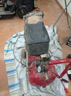

Pues este ya va pareciendo un compresor normal, jeje.
Pero hay un problema,tengo una de las juntas de la culata,la intermedia,que no sella bien.
Cómo no tenía otra cosa, utilicé carton de un almanaque y no sirve.
Me traeré papel de junta y la volveré a hacer.
Por lo demás funciona bien,después de la limpieza y el cambio de los rodamientos,que tenía dos iguales,de medidas iguales,usados pero operativos.
