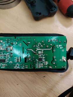

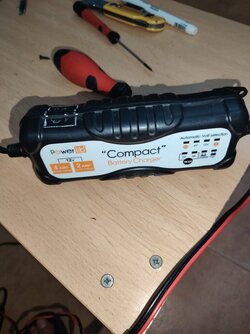

Ahora toca darle al cargador,que como dije hace unos tres o cuatro años,hacia olor a quemado,estando en el camping ,en Julio y con mucho calor.
Voy a volver a ponerlo en marcha en casa con una batería de gel grandota y una de plomo de 75 A
Pero le voy a poner ventilación forzada.
En la parte superior izquierda le voy a poner un micro ventilador de 12 voltios,aquí donde está marcado en blanco:

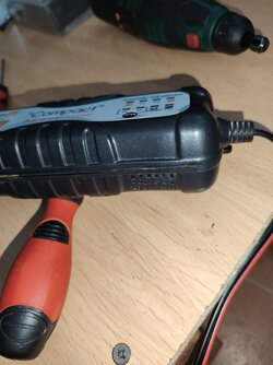

En la parte inferior derecha,he hecho unos taladros:
Supuestamente el aire "frío" va a entrar por estos taladros y va a salir por la parte superior,extraído por el ventilador.
Al poner la entrada y la salida en partes opuestas,el aire pasará por toda la electrónica y sacará calor.

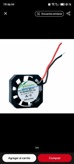

Este es el pequeño ventilador.
Lo voy a conectar a la salida de carga,donde van los cables a la batería.
Primer problema,si lo conecto así,sacará la tensión de la batería cuando el cargador pare de cargar,si para,puesto que si hay un consumo por mínimo que sea igual no para.
Si el cargador desconecta,el ventilador continua en marcha,ya que tiene tensión directa de la batería.
Había pensado poner un diodo para que cuando cargue se encienda,el ventilador,pero cuando deje de cargar no le pase la tensión de la batería al ventilador,y si pongo un diodo que sea potente,quizás pueda proteger el ventilador,ya que este tiene un rango de 9 a 12 voltios,pero al ser de ali ...
A ver qué pensáis los electronicos puros y duros.
Lo de que el ventilador no funcione con la batería no es inmediato, el diodo distorsiona la curva de carga y descarga.
Piensa que cuando esté descargada, ¿Qué tensión le llega al cargador? Nada, está al revés. Pensará que no hay batería conectada.
Puesto que hay leds para cosa, la activación podría venir de ahí, si está encendido el de carga, funciona el ventilador, si no, no.
Recuerdo hacer algo así con un un optotransitor sacado de un juguete del McDonald's... Lo tengo en el curro funcionando...
Pero sería conectar el ventilador en paralelo con la salida hacia la batería,y el diodo para que no entre tensión de la batería al ventilador.
Pon un esquema por si no te entiendo, aunque sea a boli. :scratch:
Edito. Veo lo que quieres decir. Cuando el cargador pare el diodo evita que la corriente llegue al led. Ok, funciona. El problema lo veo a la hora de cargar, cuando la corriente tiene que atravesar el diodo y también medir cuanta tensión lleva. Con el diodo al revés, no puede hacer eso. A lo mejor estoy equivocado, pruébalo, que es sencillo.

¿No tiene la opción de cargar batería de moto?
La carga es a 2A y, digo yo, no sé calentará tanto. Tiempo hay...
Edito, he visto en la foto que sí tiene opción de 2A, ¿La has probado?

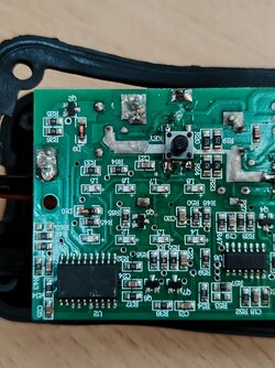

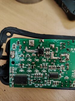

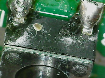

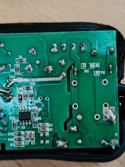

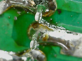

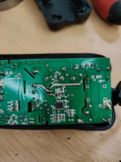

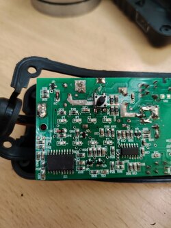

Bueno,ahora con microscopio,eran demasiadas.
Un cargador de casi 60€ en oferta ,sellado y poco uso,y así nos llega.
Calidad a tope.
Vale la pena el de quince euros del Lidl o el Aldi.
Las dos primeras fotos son del micro .
No es que sea el último grito ,pero hace su papel.
Tiene zoom,luz ajustable y según la App puede tomar fotos y vídeos.
