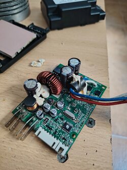

Bueno,pues ya está probado ,con humo y todo.
Se jodió un condensador.
A ver,todo conectado,la enciendo del panel interno.
Arranca el ventilador,se pone en marcha el compresor y está un par de minutos así.
Después se pone ,la controladora,a tirar humo,de un condensador.
Imagino que el chip no trabaja como toca por estar en esas condiciones y ha estado en arranque mucho tiempo.
¿Puede ser eso? Creo que si.

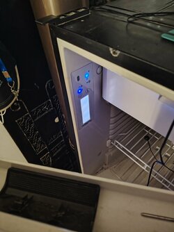

El panel funciona bien,todos los botones.
Edito,durante la prueba ,el termómetro ha bajado no llega a un grado,eso significa que el sistema de refrigeración funciona bien.

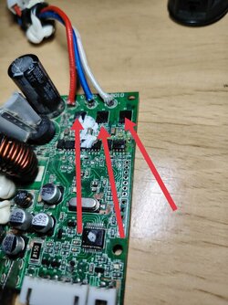

¿Dónde está el condensador? ¿Puedes hacer una foto de los contactos del compresor y de la placa, incluyendo al compresor?
Vale, en el compresor falta la PTC o el condensador de arranque. En la placa, el condensador forma parte de un convertidos DC/DC, que puede ser la fuente de alimentación o no sé ¿los pines van al compresor? Quizá sea eso lo que hace de arranque. :scratch:
A ver si te ayuda: (es para 120 V, pero el principio es el mismo) ¿El circuito es un elevador para el motor del compresor? raro raro...
Edito, ahí hay otro condensador a punto de reventar. Uno de los altos con una cruz hinchada.
Si,ya reventó,le cambié el roto en la prueba y el otro fue después.

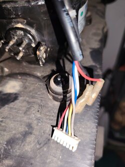

Me gustaría probar el compresor,y como siempre,me equivoco de pines.
En este caso están invertidos,el común debajo,el arranque a la derecha y el de trabajo a la izquierda.
Le meto 12 v al de trabajo y unos pocos segundos al de arranque ( que apagó enseguida)
Se supone que arranca.

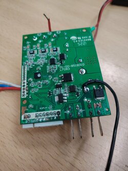

El cable negro es el que sustituye al pin destruido,que está,o estaba,conectado a su cable de control.
Pues va a ser que sí hace la placa el arranque. ¿Le meterá más tensión, o sólo 12 V en el momento de arrancar?
Si ha funcionado como dices, serán 12 V nada más, pero controlado de alguna manera, ¿quizá arranque suave para que no haya tanto pico?

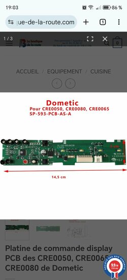

¿Sería factible poner este?
Lo que no se ,los colores del panel de control.
Edito,no tengo ninguna referencia de esto.

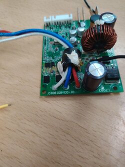

Nuevas pruebas,al final aprenderemos algo.
Le he cambiado los dos condensadores a la controladora, material proporcionado por cortesía de un cliente y por pura casualidad.
Se ha encendido la placa de control del interior,pero ha marcado el icono del compresor.
Los condensadores se estaban calentando...el ventilador no funcionaba.
Desconexión.
Vuelta a conectar y como antaño,con un pequeño martillo de marquetería le he dado un pequeño golpe al compresor.
Se ha puesto en marcha,los condensadores se calentaban pero no han explotado y el ventilador del refrigerador en marcha.

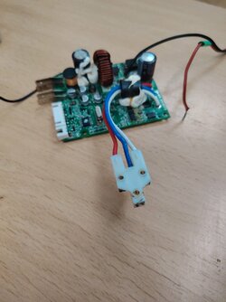

He medido los pines del compresor,y aunque no entiendo mucho y he buscado por la red,no da muchos ohmnios.
No sé, mañana lo arrancaré así varias veces, igual el compresor está algo agarrotado y por eso rompe los condensadores.
Voy a ver si identifico el cable de arranque,el que va directo al compresor,y le pongo un interruptor,para probar,para que no se quede en marcha todo el rato.
Luego ya veré.
Se admiten sugerencias, opiniones y demás.
Y una pregunta, supuestamente cambiaron el compresor y funcionaba bien hasta el momento,el compresor es estanco ¿Verdad?
El compresor debe ser como todos, pero a 12 V en vez de 220 V.
Mide también la tensión en el pin de arranque. A ver si lo mantiene en marcha y por eso se calientan. Eso suponiendo que esa electrónica sea para el arranque ¿Has comprobado dónde va cada pin?

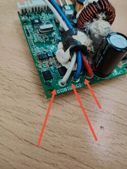

Pero escudriñando un poco más,veo que en letra muy pequeña,en la placa,estan marcados los tres cables que van al compresor.
U - V-W
Eso en mi curro es la conexión de un motor trifásico de continua.
Ahora bien,la pregunta¿Puedes ser inverter? Y la tarjeta controla esto,como el AACC .

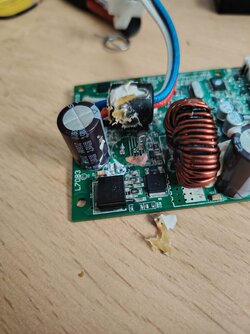

Aquí el condensador perjudicado...
Y lo que digo,las letras de los cables de salida hacia el compresor.

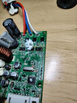

Cada salida al motor lleva un chip,o un control,como digáis que se llama.
En uno de una línea,tenía barro.Mucho,y eso crea derivaciones.
Después de limpiar con la "dremel" y el cepillo suave ,he visto que hay corrosión en la pista.

Ver el archivos adjunto 4152756
Ok.
Edito:
Ver el archivos adjunto 4152757
Estos son los que controlan el motor,seguro,y hay barro entre los pines,y eso que estuve limpiando,pero bueno,el barro es el barro y quizás salió después,con la humedad.
A ver cómo los compruebo, cambiaré el condensador roto y volveré a probar.
Tiene sentido,el led indicador del panel se encendía con la figura del compresor.
Pero no por avería en el compresor solamente, también indica avería en el circuito eléctrico.
