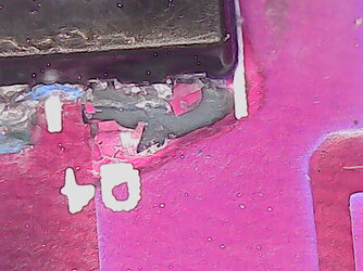

He vuelto a limpiar las patas de los MOSFET (?) y algo hemos logrado,pero me temo que hay algo mal.
Lo logrado ,que ahora no explota el condensador a los dos segundos de encender,solo despues de un minuto o así.
Se enciende el compresor,la luz de control del panel de control ya no da el error del compresor y se mantiene un minuto hasta que veo que el condensador empieza a fallar.
La parte de atrás de los componentes de los mosfet se ve dañada,las soldaduras.

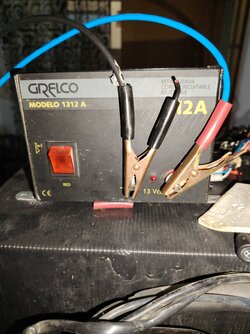

¿Estás probando con una batería o con una fuente de alimentación? Lo bueno de las fuentes es que puedes ajustar la corriente y así es más difícil que se rompa algo.

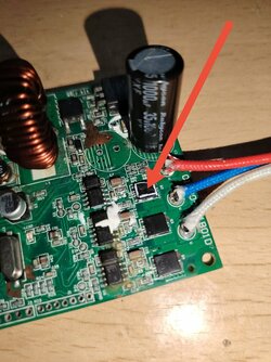

Pues creo que el problema es que hay un cortocircuito en algún lado.
Revisando bien la placa,aún veo síntomas de uniones por sal o barro o lo que sea.
Voy a limpiar bien dentro de mis posibilidades y volver a probar.
Tiene que ser una chorrada,el compresor arrancó bien pero al poco rompe uno de los condensadores.
No creo que haya ningún componente dañado.

También puede ser que el circuito que hace de PTC para arrancar se quede en marcha y por eso se caliente tanto :dontknow:
El condensador revienta por algo ¿Puedes medir la tensión en sus extremos, antes de que explote? Por saber si supera la tensión máxima.

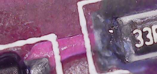

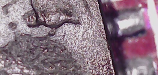

Pues parece que ya está la avería encontrada,es un mosfet ( gracias @Aunolose )
Después de volver a limpiar todo bien,me encuentro con esto:
Es la parte superior, está rota,por lo que no funciona.
Este es:
La put*** es que yo no puedo cambiarlo,no tengo ni experiencia ni nada para esto tan diminuto.

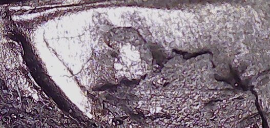

Ver el archivos adjunto 4153067
Ver el archivos adjunto 4153068
Este es:
Ver el archivos adjunto 4153069

Se puede cambiar por uno compatible con patas.
Si no te solucionan, habla conmigo.
