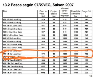

Haz una búsqueda en Google escribiendo: hobby wohnwagen 2006, uno de los resultados te mostrará un link a un pdf en la web oficial de Hobby Alemania, descárgatelo, ve a la página 108 y comprueba la Tara y la MMA de la Hobby 450 uf de luxe easy: 1.038 kg y 1.200 kg respectivamente... ahora ¿tú te crees lo de los 1.060 kg?
Dando una ojeada al enlace que pasaste, me lo bajé en español para aclararme más, jejeje. Y realmente la Tara que pones a 1.038, veo que son 979.
Y esos 1.038 son la mma, que en la ficha técnica de la caravana que he mirado son 1.060. Y la mtma son los 1.200kg que salen en esta tabla y en la ficha técnica...
Así que más o menos ya me cuadra lo que dijo el de la itv, que la caravana yendo más o menos vacía, se quede dentro de la mma de 1.060. Ahora, que vaya cargada con las cosas de las vacaciones, y se vaya a los 1.200 kg? Pues seguramente... Pero vaya, supongo que teniendo la mtma a esos 1.200kg es fácil de subir la mma de los 1.060 a los 1.200kg y listo, no?
Ver el archivos adjunto 4126456
