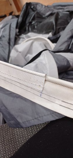

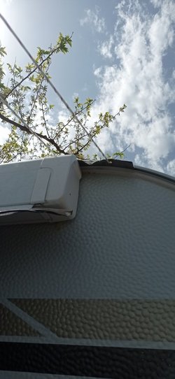

Como mi San Antonia queda muy justo con la Weinsberg ( está caravana es muy alta ) y además llevo el toldo,estamos ,mi mujer y yo,maquinando para poder montarlo bien.

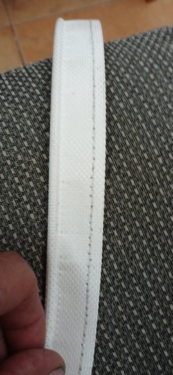

Hemos cosido un bordon para guía más estrecha al bordon del San Antonia .
Ahora lo puedo montar en la guía de la caravana y en la guía del toldo.
En la Adriá quedaba como un guante,en la Weinsberg no.
Pongo fotos del proceso,que por cierto,se lo dedico a @Alberto weins .
Si sale mal....
Con un punzón hemos marcado la zona de cosido.El zapatero lo vio y dijo que no lo cosia.Unos diez minutos.Este bordon es de plástico,malo para coser.
Cosido a mano por la jefa ,superpuesto encima del otro.

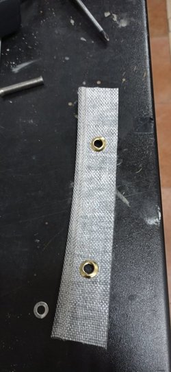

Para que quede sujeto en caso de mucho aire,tengo tres trozos de bordon que se va a poner en la guía de la caravana.No creo que haga falta,el San Antonia va sujeto al suelo con tornillos,pero bueno.
Este iría con una cuerda o tiranta al San Antonia.El toldo queda cerrado,no va a sufrir.
Nada más que lo monte os sigo contando.
Esto es de cabeza,aún no probado.
Mi ama me cosió un bordon igual a un toldo Tarp con la máquina de coser, una Alfa de cuando Franco era corneta... Eso si, muy despacito.... Ese zapatero es un flojo...

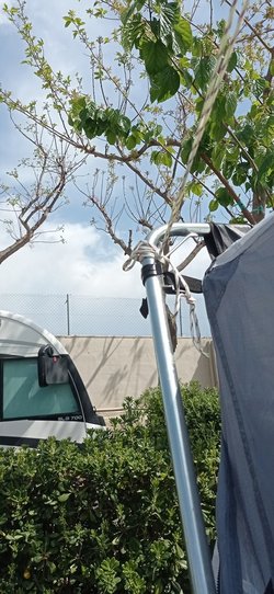

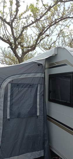

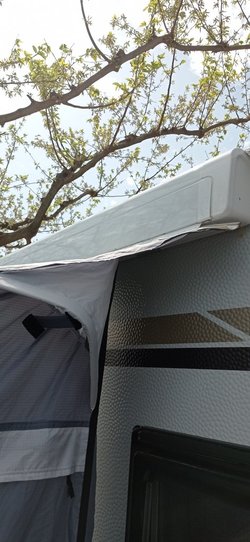

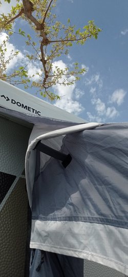

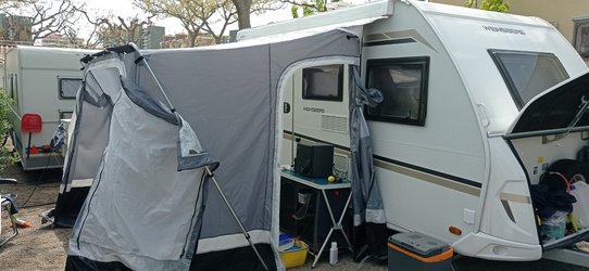

@Alberto weins ,ya está montado.
Queda mucho mejor que pasado por la guía,aunque por el lateral ...tengo que inventar algo ( la mujer)
IMG_20210402_130929.jpgIMG_20210402_130937.jpgIMG_20210402_131029.jpgIMG_20210402_134000.jpgIMG_20210402_134004.jpgIMG_20210402_130957.jpgIMG_20210402_164134.jpg
No tira del toldo,al tener las piquetas queda fuerte,y además está con los tensores caseros cogidos a la guía de la caravana.
Ahora queda mucho mejor.
Y digo yo , sin tener conocimiento del tema, si pones una guía justo debajo de la caja del toldo, no solucionarías todo de un golpe.
Laterales ajustados , la altura la que necesites y no tiraria del toldo.
Todo esto como digo sin tener conocimiento del tema y sin saber si tienes espacio para colocar una guía recta ahí, justo debajo del casett del toldo, y cuando no lo pongas y pongas el toldo, siempre podras colgar cosas de ella.
En mi caso, pusimos una guia e incluso colgamos la tele de ella, ademas de los zapateros.
