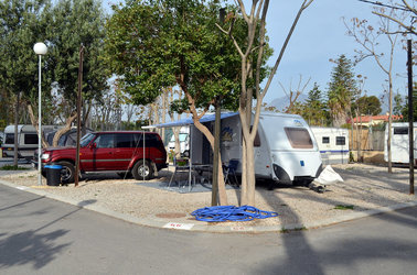

Nosotros tuvimos el Enduro en una Knaus Südwind 400 Fd, peso real en báscula 1.280 kg. Subía, sin problema, el bordillo de esta parcela; de hecho fue la prueba que nos hicieron, una vez montado, los que vinieron a instalarlo:
Es muy importante que te pongan una buena batería AGM. La nuestra era de 100 Ah, aunque no es necesario que sea "tan grande".
