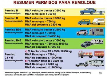

Hola todos. Abro este hilo por si sirve para aclarar dudas sobre los carnet para llevar caravana, porque yo pensaba que si llevaba un conjunto de menos de 3.500 KG; aunque la caravana fuera de más de 750 KG, podía llevarlo con el Carnet B (aparece así en múltiples web de caravanas, tiendas de caravanas e incluso algún manual de autoescuela para el B+E que me han dejado).
No es cierto. Si la caravana tiene más de 750 KG, siempre hay que tener el B96 o el B+E, en función del peso del conjunto.
Deja el enlace a la ley publicada en la web oficial de la DGT: Con caravana, remolque o autocaravana
Donde se indica en el apartado "Permisos y autorizaciones necesarios para transportar una caravana o remolque":
Dependiendo de la masa máxima autorizada (MMA) de la caravana o remolque que vayas a transportar es posible que sea necesario una ampliación en tu permiso de conducir o matricular y asegurarlo:
Masa Máxima Autorizada inferior o igual a 750 kilos:
  • No será necesario ningún permiso adicional para poder circular con ella, esa suficiente con el permiso B siempre que el conjunto y el conjunto coche – caravana no supere los 3.500 kg.
  • No será necesaria su matriculación, bastará con llevar en el lugar indicado y bien visible en la parte posterior la matrícula del coche que remolque de ella.
  • Tampoco será necesario contratar un seguro extra para la caravana o remolque en cuestión.
Masa Máxima Autorizada superior a 750 kilos:
  • Será necesario contar con la autorización B96, que te permitirá transportar remolques de más de 750 kg de MMA siempre que el conjunto no sobrepase los 4.250 kg. A partir de ese límite será necesario contar con el permiso B+E.
  • El remolque deberá estar matriculado y portar en la parte posterior la matrícula propia del remolque (de color rojo) y la del vehículo que la transporta.
  • Para circular con el remolque deberás contratar un seguro extra.

He preguntado a una de las autoescuelas que forman para el B96 y el B+E, y me dice lo mismo, que si la caravana supera los 750 KG de peso, necesito el B96 o el B+E.
Voy a preguntar en el seguro. Lo que me preocupa realmente es si puedo conducir mi conjunto, que no supera los 3.500 Kg de MMA (ahora llevo Toyota + Knaus 500 KD ePower), para asegurar que estoy cubierto ante un accidente.

yo tambien baje la MMA de la caravana de 1000 a 970 pq la MMA del EV6 son 2530 Kg, es un tramite que cuesta 2.21 euros, aunque no sabia que tenia que pedir el permiso de circulacion tb modificado a la DGT... y eso cuesta algo mas
Igual van por ahi los tiros...
La GC solo puede comprobar los pesos en documentacion sin pasar el conjunto por una bascula.
Si la MMA del coche + la MMA de la caravana pasan de 3500Kg, aunque el conjunto en la práctica pese menos ya no se puede llevar con el B.
