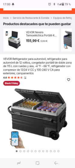

Si te refieres a algo como esto, en vacio pone que pesa 30 kg, si además la llevas cargada....
Pero bueno, sobre marcas, las vevor que te he puesto he oído hablar bien de ellas, pero personalmente no las conozco.
