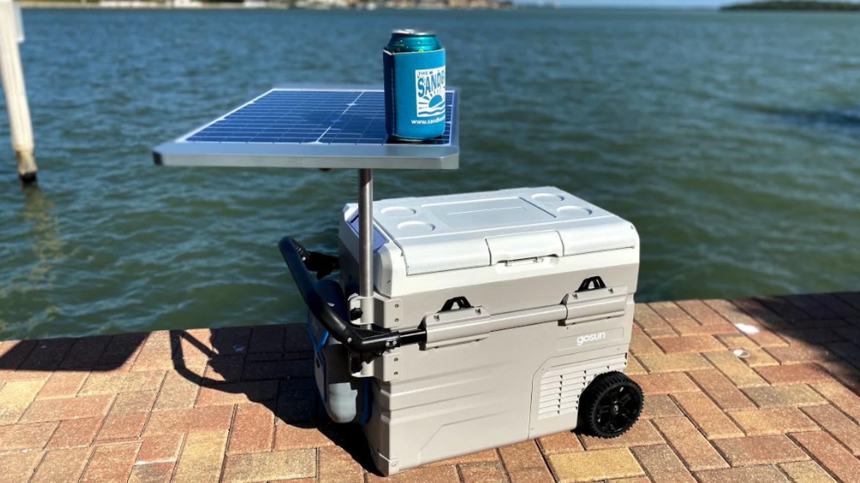

Nevera solar
JAJAJA La nevera para perfecta 60 cervezas.... ¿así nos ven?

Las ventajas que menciona no se refieren estrictamente a la nevera, sino a la bateria de litio con la que va equipada.
Como bien dice, puede funcionar con la placa solar o a 230V, no la nevera, sino la bateria, porque la nevera siempre funcionara a 12V que es lo que le proporciona la bateria de litio.
Bueno, a lo mejor si se conecta a 230V se desconecta automaticamente la bateria. Es otra posibilidad.
Una bateria de 87Wh no tengo ni idea a que potencia traducida a Ah tendrá.
Pero mantener 10 horas una nevera de compresion a -20º en un dia de calor ya necesitará potencia ¿no?
Pues con 7Ah no se si da para una nevera de compresor durante 10 hiras manteniendola a -20ºC.
Lo veo factible llevándola a temperatura y luego manteniendola con la batería. Se podría saber si especifica el consumo y ver si cuadra....
No sería yo el que pusiera la nevera al sol, por muy solar que sea..., el que la a inventado, no a estado en mi pueblo en pleno mes de agosto a las 15:00 y, a pleno sol, se derrite hasta el asfalto, como para poner la nevera al sol, puedes hacer sopa con las cervezas, por mucho compresor que tenga.
Ni ese panel es capaz de suministrar la suficiente potencia para funcionar exclusivamente con sol ni la batería de 87WH da para 10 horas, la nevera pone que consume entre 35/45 w, "La autonomía de la batería incorporada: hasta 10 horas, amplio rango basado en varios factores" y tanto, yo la Dometic de compresor con una batería de polímero de litio de 7000mah y 14,8v que son unos 100w no me da ni para 2 horas en verano al aire libre y sin darle el sol.
Yo tampoco la pondría, pero el consumo de 45W es cuando arranca, es compresor entiendo. La nevera si está bien aislada arrancará varias veces en 10 horas pero no trabajará de forma continua. Lo que hay que saber es la.potencia a la hora por ejemplo y que no será ni mucho menos 45W sino bastante menos.

¿Tanta caída de tensión habría por ponerle un cable de dos metros a la placa y la nevera meterla debajo de una sombra?
Lo que ganamos por un lado lo perdemos por otro.
Pues por eso lo decía.
En dos metros y con un cable decente sería inapreciable.
Y sin cable decente, la corriente de la placa será baja... parece ser que recarga en 5 horas según dicen por lo que el panel rondará los 20W.
Si 1.7 A te parece bajo....
No pretendo polemizar, simplemente decir que no despreciemos las caídas de tensión en continua. El tener una tensión baja no implica que el resto de magnitudes sean bajas, mas bien todo lo contrario.
No son pocos los hilos donde veo que la gente da por hecho que si una sección de cable te vale para 220V te vale seguro para 12 V.
Volviendo a lo que nos ocupa, seria buena idea que la nevera llevase el panel "desmontable" para que pudiese ponerse al sol mientras esta está bajo la sombrilla.
Te hago el cálculo si quieres para 1mm² y 3m de longitud y veras que las perdidas son bajas para 2A.
La corriente es la corriente sea alterna o continua, aunque tenga otras particularidades porque hablamos de valores eficaces, la continua es valor eficaz al igual que lo son 220V alterna.
La.diferencis está en que a mayor tensión o potencial menores pérdidas en las líneas para una misma carga ya que la corriente disminuye.
Para poner el panel no necesitas mucha sección.
