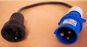

Sobre el cable usamos un alargo de 25 metros de manguera de 3 x 2 1/2 de grosor el cable, tambien hay de 50 metros eso a tu elección ha pero siempre tienes que estirarlo todo ya que sino se quemaria.
Tambien te haria falta un alargo o ladrón tipo conector europeo cetac ya que muchos camping tienen esta toma,

yo llevo una alargadera de 30 metros y es la que conecto a la toma de luz...y esta hasta la cv, ya que luego siempre enchufas algo mas, como por ejemplo una portatil para el exterior, ya que la luz de afuera de la caravana no será suficiente....el cable que va a la caravana lo hize yo de 5 metros...te vas a leroy compras las tomas macho -hembra y el cable y listo. compra también el adaptador europeo que te comentan para no llevarte sorpresas ,aunque yo cuando empece no lo sabia y en el camping que lo necesité alli mismo lo compre, por 10€, también lo alquilaban...para el desagüe suelen valer los tubos de las lavadoras , justo a la medida...también en leroy muy baratitos y como deposito yo tengo una garrafa de 25 litros, a la cual la adapte un tapón de una botella por un lateral para poderla tumbar y haga de entrada del tubo...y no se...mismo consejo...cuando ya necesites algo un par de veces y no lo tengas es cuando has de cargarlo ....ah! la bombona...mucha gente lleva la k6, tendrás que hacer un contrato en cualquier gasolinera de repsol, yo al final siempre opte por la campin-gaz azul de toda la vida...dura mucho aunque la veas pequeña...y en todos los camping,tanto español como europeo las tienes en recambio...he estado en campings que de esas bombonas unos tenian repsol y otros cepsa...y es una put...tener que buscar una gasolinera...espero haberte ayudado y a disfrutar
